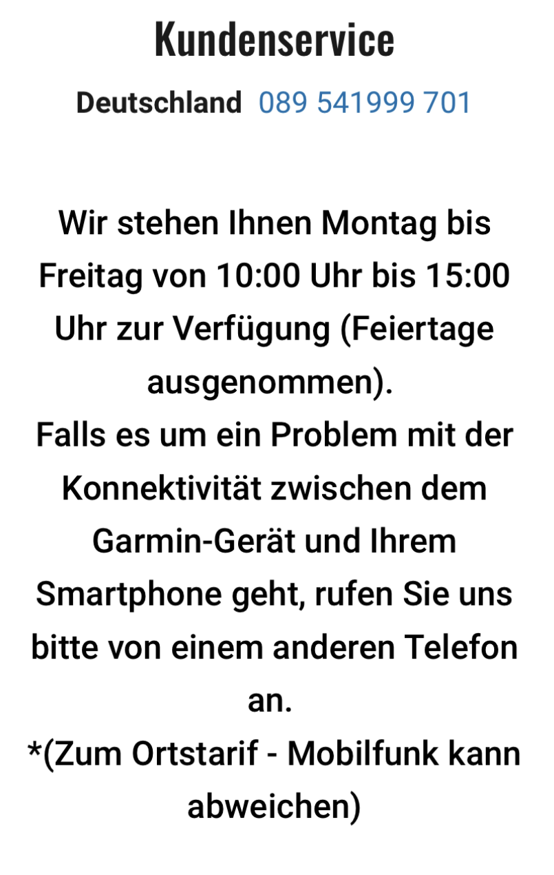

    und bitte nicht vergessen: ganz dringend ein Supportticket bei Garmin aufmachen, denn solange nicht in größerer Zahl Probleme gemeldet werden, steckt die Entwicklung im Burgerland den Kopf in den Sand
