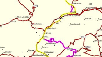

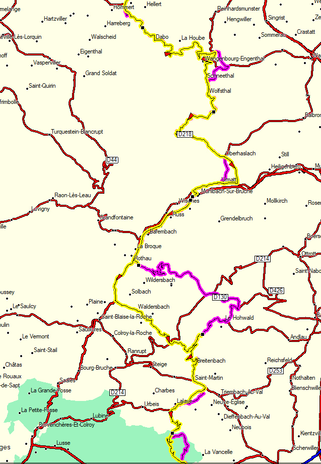

  • ich habe eben tatsächlich mal eine uralte Tour ca. 460km
    von 2008 aufgerufen in MS und neu berechnen lassen !!
    da sind schon paar krasse Unterschiede drinnen....
    aber nur 12km Differenz ! ;)
    mein oben beschriebenes Beispiel galt ja auch so einer ca. 160km Runde 8o
    Gruß Hobby
    Quest Mai 05
    276Cx seit Mai 19
  • da sind schon paar krasse Unterschiede drinnen
    vermutlich aber auch, weil sich in den 16 Jahren auch an den Straßen einiges getan hat, da kamen zB Ortsumgehungen oder Einbahnstraßen/Durchfahrtsverbote dazu.
    Nebenbei - wenn uns unterwegs eine Straße interessant erscheint, dann wird die gefahren, auch wenn sie nicht zur Route gehört - Susi bringt uns schon wieder auf den rechten Weg :love:
    Gruss, Hubert

  • Mit neuen Karten in BC NICHT neu berechnet ergibt neue Route im XT mit den Einstellungen des XT
    Kann funktionieren, muss es aber nicht
    Genau so ist es. Es kommt beim Aufruf der Route eine Warnmeldung, dass die Karten nicht identisch sind. Ignoriert man diese, wird die Route so abgefahren wie geplant. Lässt man den XT die Route neu berechnen, kommt zu 95% Murks raus, egal welche Einstellungen oder wie viel Routenpunkte.
    Gruß Andi#87
  • Lässt man den XT die Route neu berechnen, kommt zu 95% Murks raus, egal welche Einstellungen oder wie viel Routenpunkte.
    sorry, aber dann muss der XT ganz schöner Mist sein, denn bei all meinen bisherigen Zumos - angefangen beim 550 bis zuletzt dem 396 war das bei "automatischer Neberechnung AN" überhaupt kein Problem - da kam immer die Route im geplanten Stil raus.
    Hab jetzt sogar mal eine alte Alpenstraßen Tour von 2012 mit 6 Tagesettappen über 1600km neu berechnen lassen - bis auf notwendige Abweichungen durch geänderte Straßenführung, dasselbe Ergebnis.
    Gruss, Hubert
