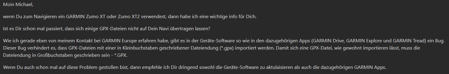

    Die Tread-App zerschießt nicht nur Basecamp Routen, Routen aus Kurviger werden ebenso zerstört (mal mehr, mal wenig, mal nicht).
    GPX in Großbuchstaben halt ich fürn fake.

    Ich habe noch nicht die Zeit gefunden, aber anscheinend gibt es doch einen Workaround bezüglich Export/Import.
    Mir ist gesagt worden dass die Dateiendung .gpx in Großbuchstaben geschrieben werden muss.
    Was das genau bringen soll, ist mir noch nicht klar.

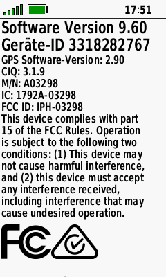

    Habe soeben ein Firmware Downgrade durchgezogen und siehe da es funktioniert wieder.
    Alte Firmware per GDC installiert. Also mal die 9.60er verwendet.
    OSM Karten werden wieder angezeigt.

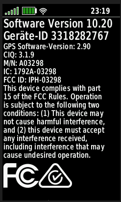

    Jetzt versuche ich nochmals ein Update der Firmware auf 10.20 und danach werde ich nochmals berichten.
    Also das letzte Update 10.20 ist wieder installiert. Garmin Express erkannte es zwar erst nachdem ich das Gerät entfernt und wieder hinzugefügt habe.
    Somit läuft das Gerät wieder wie gewohnt. Muss nur noch die Einstellungen wieder so einrichten wie ich das hatte und es dürfte wieder alles passen.

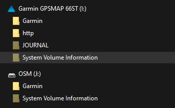

    Kann Garmin-Express / MapInstall auf die SD zugreifen, wenn die im Navi steckt
    Ja Garmin Express und Basecamp sowie Mapinstall kann auf die SD zugreifen.

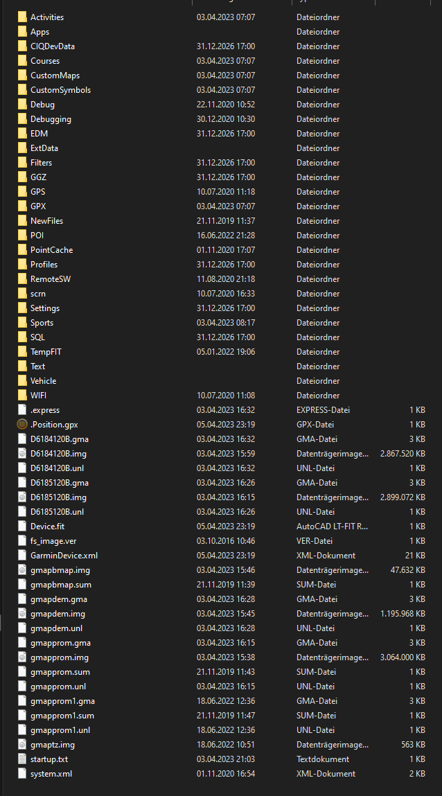

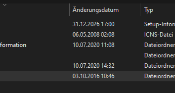

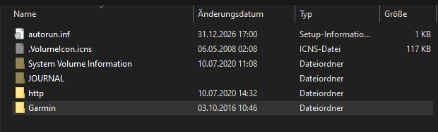

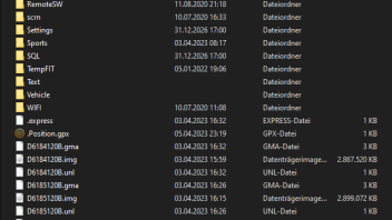

    Entweder bei bei Deinem PC oder dem Navi scheint das Datum nicht zu stimmen. Auf dem 3. Bild von oben steht in der ersten Zeile: 31.12.2026 17:00 Uhr. ??
    Ja das habe ich auch gesehen. Habe die Datenstruktur nun angepasst und das Datum passt nun auch wieder. Keine Ahnung warum das Navi dieses Datum einfügt. Sobald ich einen Reset mache dann werden gewisse Ordner mit 31.12.2026 generiert.

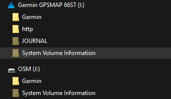

    Es ist irgendwie komisch dass die SD Karten per USB erkannt werden aber das Gerät selber kann irgendwie nicht darauf zugreifen. Welche Datei ist zusändig für die Abfrage ob eine SD Karte eingelegt ist oder nicht? Kennt man die zufällig?
    Also die SD Karten haben alle keinen Fehler. Stecke ich das Gerät per USB an den Rechner dann kann ich die SD Karte auch auswählen. Mittlerweile kann ich auch wieder die Karten auf die SD Karte per Express installieren.
    Nur das Gerät kann irgendwie nicht darauf zugreifen.

    Auf Grund meines Verzweifelns habe ich mal einen MasterReset gemacht. Danach Mass Storage geforced und siehe da es läuft wieder. Somit das Update eingespielt und die SD Karte wieder von vorne mit FAT32 formatiert.
    Die Freizeitkarten runtergeladen und auf die SD Karte unter dem Ordner (Garmin) reinkopiert.

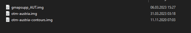

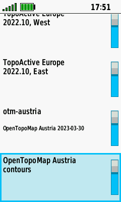

    Alles läuft, nur die Karten werden nicht erkannt. Ich kann diese einfach nicht auswählen. Egal ob sie GMAPSUPP.img heißt oder AUT_TOPO.img. Sie wird einfach nicht erkannt. Ich hatte das Gerät vor 2 Monaten ohne Probleme in Gebrauch und nach dieser längeren Pause funktioniert das nicht mehr.
    Vielleicht könnt ihr mir da helfen.
    Ich dachte daran ob es irgendeine Datei auf dem Gerät gibt das die SD Karte irgendwie ignoriert. Die Ordnerstruktur habe ich leider vom Originalen nie gesichert, da ich auch vorher noch nie einen Reset oder einen Master Reset benötigt habe.
    Vielleicht kann der ein oder andere mit den Screenshots was anfangen.
