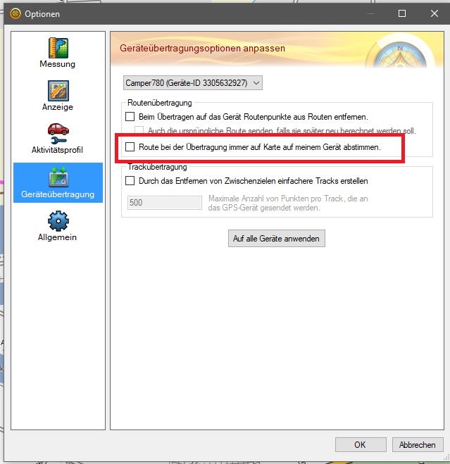

Wenn deine Route in BC sauber geplant ist und BC und Zumo die selbe Kartenversion installiert ist, kann man sich den Umweg über Track erstellen und wieder zu Route umwandeln sparen. Einfach die Route an den Zumo schicken, diese wird genauso 1:1 übernommen. Wenn die Neuberechnung deaktiviert ist, bleibt die Route auch so wie in BC geplant, es sei denn man löst durch einen falschen Routenstart eine Neuberechung aus - aber in dem Fall bist mit einer aus nem Track erstellten Route noch viel schlimmer drann

Wird auf dem Zumo ein Track in eine Route umgewandelt hat die Route immer nur Anfang und Endpunkt, dazwischen gibt es keine Punkte. Die Route ist nicht zu bearbeiten und nur mit ausgeschalteter Neuberechnung befahrbar.
Bei der fehlenden Route wenn nur Wegpunkte übertragen werden liegt das an deiner GPX-Datei, in der werden halt nur die Wegpunkte drinn sein...
