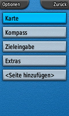

  • hallo bernd,
    jetzt ist alles klar, der erste schritt ist mir entgangen. habe von anfang an gps immer ausgeschalten...
    btw: makro programmierung sollte auf die garmin - wunschliste ... würde einiges tippseln sparen.
    jetzt muss ich nur noch rausfinden wie dieses phänomen zustandekommt:
    [Blockierte Grafik: http://boerdi.at/images/naviboard.de/SNV30708_Small.JPG]
    danke & lg, boerdi
