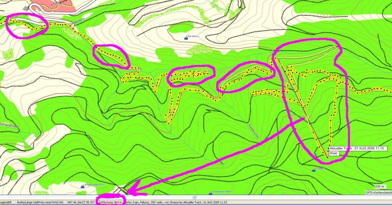

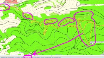

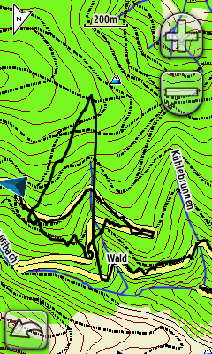

  • Das Thema ist in verschiedenen Beiträgen immer wieder diskutiert worden. Ich mache dazu aus gegebenem Anlass nochmals ein neues. Meine durchweg positiven Erfahrungen mit dem O400t werden doch ab und zu wieder getrübt durch die immer wieder auftretenden Ausreißer des GPS-Empfängers. Neben kleineren Drifts, die mich zwar ärgern, aber hinnehmbar sind, hat er gestern bei einer Schwarzwaldtour während einer 500 hm - Auffahrt mit dem Mountainbike total verrückt gespielt (mit aktueller Version 3.10) und hat lange gebraucht, bis er wieder auf der Spur war (gelbe Strasse). Anhängend ein Screenshot uns ein Bild aus MS dazu. Der Senkrecht-Drift verlief mit Spitzengeschwindigkeiten bis zu 81 km/h (so schnell wäre ich gerne mit dem MTB berghoch bei mehr als 15% Steigung!!).
    Der Rest der Tour verlief auch bei ähnlichen Verhältnissen wieder normal, bis auf teilweises "Zickzack" in mutmaßlich schwierigen Empfangsbereichen.
    So ein Rumspinnen im Schwarzwald; was erwartet einen da in den richtigen Bergen....
    Hat jemand ähnliche Erfahrungen (der Rekord lag bisher, wenn ich es richtig verfolgt habe bei 430m)? In etwas schwierigem Gelände ist einfach kein Verlass auf diesen Empfänger! Garmin werde ich diese Bilder ebenfalls senden.

  • Ich verstehe zwar deinen Track nicht richtig, aber kann ich dir leider nur sagen, dass man mit diesen Problemen leben muss.
    Das GPS kann auch nicht zwischen Schwarzwald und "richtigen" Bergen unterscheiden. Die heutigen GPS-Empfänger sind hochkomplexe Geräte, die nur aufgrund von Signaltechnologie und hochentwickelten Algorithmen überhaupt das schwache GPS-Signal auswerten können.
    Dieses schwache Signal wird in gerade bergigen Regionen auch noch vielfach reflektiert und täuscht den Empfänger eine falsche Signallaufzeit vor. Die heutigen Empfänger versuchen dies auszugleichen, aber das gelingt nicht immer und so passieren solche Fehler.
    In gefährlichem Gelände würde ich mich ohnehin nicht nur auf einen GPS Empfänger verlassen. Aus den beschriebenen Gründen kann dieses Gerät nie eine Black Box sein, auf die man sich 100%ig verlassen kann. Es ist immer nur ein zusätzliches, wenn auch sehr wichtiges und hilfreiches, Hilfsmittel.
    Ich, als Benutzer, bin die Instanz, die entscheiden kann, ob die Position (oder auch die Route bei Strassen-Navis) vernünftig ist. Aber keine Sorge, meistens erkennt man dieses Driften sehr schnell. Schnelle Abhilfe schafft ein Reboot, da danach der systematische Fehler meistens nicht mehr auftritt.
    Das sind natürlich keine gute NAchrichten wenn man sich allein auf das GPS verlassen möchte. Es gibt vielleicht chipsatzspezifischen Unterschiede, aber das Grundproblem kann bei allen auftreten.

    Spass beiseite, im Hochgebirge ist es fast besser als im Schwarzwald, da man dort ja über der Baumgrenze ist. Bei schlechtem Wetter sieht es dann anders aus. Bin soeben aus dem Wallis zurück und habe Tracks von einem Oregon 300 aus Wanderungen zwischen 2-4000 m Höhe. Die Abweichungen waren alle kleiner als in deinem Screenshot.
    Hier im Jura im Nordwesten der Schweiz habe ich im dichten Wald beim biken hin und wieder Abweichungen wie in deinen drei links markierten Fällen. Bis jetzt noch nie wie in deinem Fall ganz rechts - bin jetzt 8 Monate mit dem O300 unterwegs.
