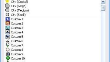

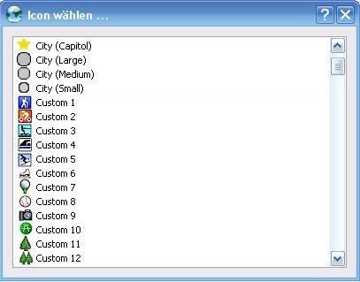

    Früher hatte ich mir auch ein paar Wegpunktsymbole durch meine eigenen bzw. die von Garmin ersetzt. Hab auch schon das Wiki gelesen: Zusätzlich Symbole kann ich nach der dort beschriebenen Methode hinzufügen, das meine ich aber nicht.

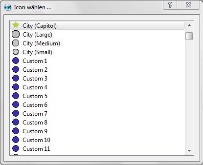

    Ich will diese 24 blauen Custom-Punkte rauschmeissen bzw ersetzen, weil ich die unnötig und nervig finde, 1x würds mir reichen.
    Ging damals auch soweit ich mich erinnere recht einfach, aber jetzt fällts mir nicht mehr ein, wie ich das damals angestellt habe.

    Bei mir passiert dabei Folgendes: Die Symbole erscheinen zusätzlich unter den bereits vordefinierten Symbolen. Die 24 blauen Custom-Symbole bleiben aber so, wie sie waren.

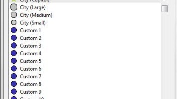

    Was ich gerne hätte: Wie kann man diese blauen Custom-Punkte (siehe Bild 1) entweder
    a) ganz rauslöschen oder
    b) durch eigene ersetzen. Siehe Bild 2. Das habe ich jetzt zwar zusammenmontiert, aber so ähnlich hat das damals bei mir ausgeschaut.
  • Du musst auf die Namen achten z.B. "Custom 1.bmp". Groß- und Kleinschreibung ist wichtig.
    Alternativ kannst Du auch unter "Einstellungen->Gerät & Datentransfer", Garmin auswählen. Dann wird der Knopf "Benutzerspezifische Ikonen für Wegpunkte..." aktiv.
  • Dann wird der Knopf "Benutzerspezifische Ikonen für Wegpunkte..." aktiv.
    Bingo! Genau das war`s! :):):)
    Herzlichen Dank!
