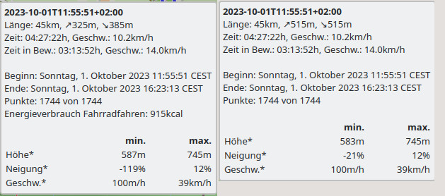

  • Ich stelle immer wieder fest das es enorme Unterschiede gibt wenn man die Höhendaten vom GPS mit den DEM-Höhendaten vergleicht. Links die Höhendaten vom Track des GPS, rechts nachdem ich ich die Höhendaten aus dem DEM übernommen habe:
    Ein Unterschied von ~130 Höhenmetern ist schon ziemlich extrem finde ich.
    Das das GPS meistens Fehlerhaft ist, z.B. ist Start- und Endhöhe mit einer Differenz von 60m nicht identisch obwohl Start und Ende am gleichen Ort war, ist mir klar. Und das die DEM-Daten auch manchmal Fehlerhaft sind, z.B. im Wald stimmt das nicht immer, ist mir auch klar. Aber das es so krasse Unterschiede gibt finde ich etwas merkwürdig. Liegt die Wahrhaftige (gefahrene) Höhe irgendwo zwischen diesen Werten?
    Weiß jemand woher andere Programme die Höhenangaben her nehmen (Komoot, BaseCamp)? Kann man das irgendwie genauer bekommen?

  • Dazu kann man ohne die Daten zu kennen nichts sagen. Gerade in steilem Gelände ist der Vergleich immer schwierig. Wenn die Position schlecht war wird eine völlig falsche Höhe aus der DEM Datei ausgelesen.

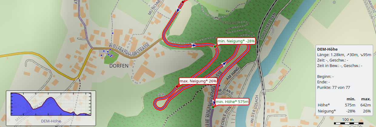

    Es bleibt die Frage ob man den DEM Daten mehr trauen kann oder den GPS-Daten. Hier ein Beispiel wo die DEM Daten z.B. ziemlich falsch sind, auf der Strecke geht es nur Bergab:

  • Auch die Lidar Daten machen bei Brücken, Tunnel, Dämmen und Steilwänden Probleme. Was nützen supergenaue Daten wenn dein Track in der Position 10m neben der Brücke liegt?

  • Gut, vielen Dank für die Antworten!
    Dann muss ich mir wohl angewöhnen am Start einer jeden Tour den Höhenmesser zu kalibrieren. Den Wert nehme ich dann einfach aus den DEM-Daten. Und nach einer Tour auf keinen Fall die Höhen vom DEM übernehmen!
    Zusammenfassend kann man wohl sagen das die Höhenangaben von geplanten oder vorgegebenen (heruntergeladenen) Tracks nie stimmen, sei es von BaseCamp, Komoot, hgt-Dateien von viewfindpanoramas.org, oder sonst was. Denn alle benutzen mehr oder weniger die gleichen (fehlerhaften) Quellen für Höhenangaben ...

    PS: Das in diesem post gezeigte Beispiel sieht mit den neuen Höhendaten so aus (rote Linie sind neue Höhendaten):
