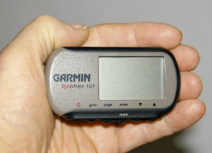

Hallo Ziege,
am preisgünstigsten dürfte es mit einem eTrex sein. Geko hat geringfügig kleinere Abmessungen, wenn es noch kleiner sein soll, dann kommt auch das foretrex 101 in Frage. Ohne das Band verschwindet es in einer Hand. Die Daten entsprechen fast vollständig dem Standard-eTrex, es lassen sich 10.000 Trackpunkte speichern.
Grüße Bunav
