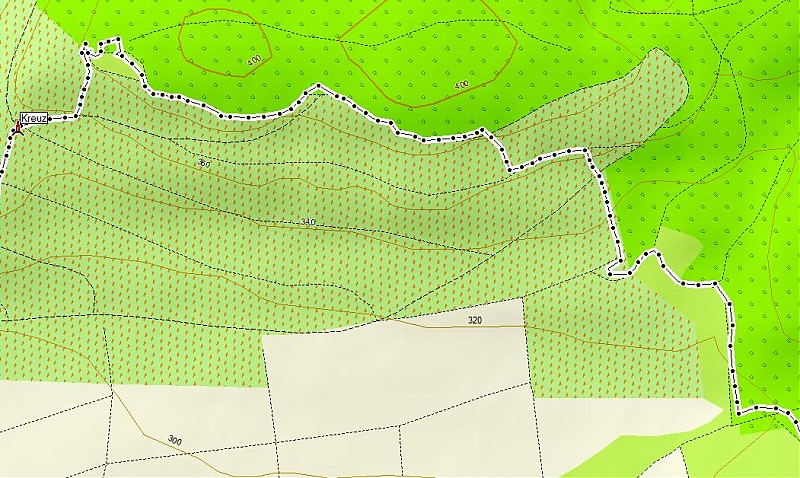

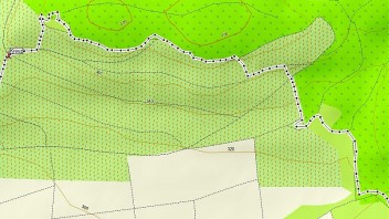

  • Hallo Zusammen.
    Bin Heute mit dem Colorado unterwegs gewesen und hab mir extra eine bewaldete und bergige Tour ausgesucht, bzw. nen Geocache. Im Vergleich zu meinem 60csx fand ich keine gravierenden Ausreiser im Trackverlauf (siehe Bild). Was mir aufgefallen ist, im Vergleich des Tracks in den Beiden Topokarten- Versionen, sind die Karten teilweise total verschieden mit der Wegdarstellung. So ist einmal der Weg rechts vom Track und einmal links!?
