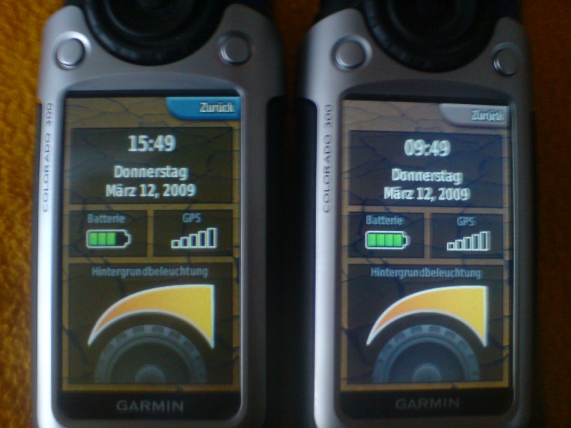

  • Moin zusammen,
    gestern erhielt ich meinen Colorado 300.
    Erster Eindruck:
    -das Handling mit dem Rock 'n Roller ist gewöhnungsbedürftig.
    -die Kartenanzeige ist gegenüber dem 60csx verbessert, nicht zuletzt wegen des
    größeren Displays.
    Im Moment habe ich allerdings folgenden Kritikpunkt:
    - die absolute schlechte Ablesbarkeit der Schriften auf diversen Menüseiten ist indiskutabel.
    - hier müsste Garmin eine Lesbarkeit der Angaben wie im 60csx vorsehen; denn stellenweise werden inverse Schriften verwendet!
    Ich habe mir schon ein „weißes“ Hintergrundbild im jpg-Format angelegt, damit zumindest ein Teil der Darstellung heller wird.
    Gibt es eine Möglichkeit, die Stärke der Hintergrundbeleuchtung fest einzustellen oder muss diese bei jeder Neueinschaltung des Gerätes neu „gesetzt“ werden?
    Habe hier im Moment noch keine Option gefunden.
    Mir ist aufgefallen, dass das Display für einen Moment viel heller angezeigt wird, sobald der Colorado mit dem PC verbunden wird!
    Ist dieses auch schon jemandem aufgefallen?
    Danke für jede INFO!;)

  • Also das Display ist schon etwas dunkel, kein Zweifel.
    Vorhin ist nun das KFZ-Spannungsversorgungskabel eingetroffen und ich konnte es mal bei direkter Sonnenbestrahlung testen. Das Display ist bestens ablesbar, da mit der externen Spannungsquelle viel heller. Im Auto und auf dem Motorrad ist das kein Problem mehr, beim Mountainbiken würde ich mir jedoch wünschen, die Helligkeit auch im Batteriebetrieb heller einstellen zu können.
    Das Mehr an mitzunehmenden Akkus würde dann gleichzeitig ein Mehr an Training bedeuten, und darum geht es ja schließlich. ;)
    Stefan
    Gilt das auch mit Firmware 2.40? Die Helligkeitseinstellung soll doch verbessert worden sein?
  • Gilt das auch mit Firmware 2.40? Die Helligkeitseinstellung soll doch verbessert worden sein?
    An der Grundhelligkeit eines Displaytyps kann auch eine Firmware nichts ändern.
    Mit der Firmware 2.4 wurden nur die Einstellungen der Helligkeit verändert. So wird z.B. nicht mehr ab 50% Akkuladung die Helligkeit der Beleuchtung zwangsweise gedimmt, wie das bei der Firmware 2.3 der Fall war. Das hat nämlich dem sowieso schon dunklen Display den Rest gegeben.
    Außerdem kann man jetzt die Beleuchtung so einstellen, das sie generell an bleibt, und nicht nach einer vorbestimmten Zeit aus geht.
    mfg
    JLacky
  • An der Grundhelligkeit eines Displaytyps kann auch eine Firmware nichts ändern.
    Das stimmt. Aber die maximal einstellbare Beleuchtungsstärke ist wohl bei Akkubetrieb niedriger als bei Einsatz einer externen Spannungsquelle (z.B. KFZ-Adapter). Das wird doch von der Firmware begrenzt.
  • Das stimmt. Aber die maximal einstellbare Beleuchtungsstärke ist wohl bei Akkubetrieb niedriger als bei Einsatz einer externen Spannungsquelle (z.B. KFZ-Adapter). Das wird doch von der Firmware begrenzt.
    Das mag wohl sein. Die maximale Helligkeit meines COLORADOs habe ich bis jetzt aber in allen Lagen als ausreichend empfunden. Meist habe ich die Helligkeit nur auf ca. 80% stehen, damit komme ich gut klar.
    mfg
    JLacky
  • ... Meist habe ich die Helligkeit nur auf ca. 80% stehen, damit komme ich gut klar.
    mfg
    JLacky
    Also an einem sonnigen Tag im Wald sind mir 100% viel zu wenig. :o
    Wo bist Du bei 80% unterwegs/Wetterbedingungen?
