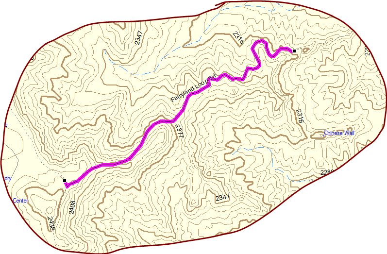

    also meine US-Topo 2008 kann nicht routen :huh2:
    US TOPO 24K West: 2 Klicks im Bryce Canyon NP, Fairyland Loop Trail
    Gruss Go-Run-Win
