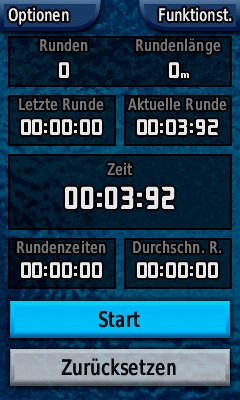

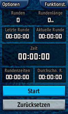

  • Hat schon jemand versucht mal die Rundenlänge einzugeben ?
    Zeigt immer nur 0 an.

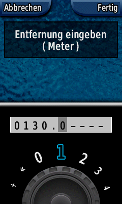

    Wenn Du also da 130m eingibst, musst Du dich auch 130m bewegen, damit die nächste Runde beginnen kann, und so weiter nach 260m, nach 390m usw. usw.
