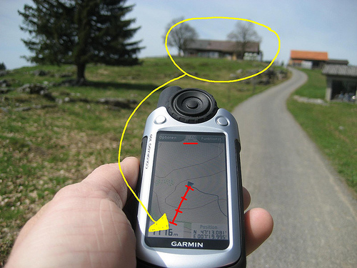

    2. @webGandalf. Ich denke du hast verstanden um was es geht. Unten ein Bild vom letzten Sonntag
    Bei sehr guter Witterung und offenem Himmel: Das Haus (Hintergrund) ist dort wo der Pfeil endet die Position ist in der Bildmitte. Die Tracklinie verläuft immer schön 150 Meter parallel von der Strasse, welche man knapp am unteren Bildrand erkennen kann. Bei so genialen Bedingungen sieht man dass man dem Teil nicht vertrauen kann. Wenn nun Nebel ist und man nichts sieht (einer der noch nie bei sehr schlechten Bedingungen alpin unterwegs war, kann sich das gar nicht vorstellen), können solche Fehler übel enden. Beim Start der Wanderung waren die Konditionen übrigens ähnlich. Und es kann auch nicht sein, dass man das Gerät jedesmal abstellen muss, wenn man mal im hügligen Wald unterwegs ist und wieder auf eine Fläche kommt?
    Das Gerät ist übrigens mittlerweile unterwegs in Richtung Garmin, ich konnte es gestern überhaupt nicht mehr einschalten... :confused:
    3. @ HarleyRider: Eigentlich sollte ein funktionierendes GPS gemäss Definition eine gute Sache sein. Ist es aber leider nicht wirklich.
