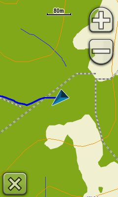

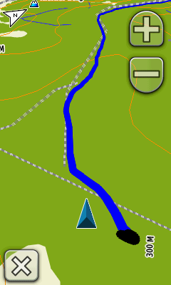

es geht um das Abfahren eine gespeicherten Track (freie Farbwahl) und nicht des aktuellen Tracks.
Trick: gespeicherte Tracklinie, Trackback, Route besser am Oregon sichtbar machen
Ja ich weiß. Wenn ich einen gespeicherten Track abfahre (und gleichzeitig aufzeichne) ist er pink und kann nirgends eine andere Farbe einstellen (wie z.B. blau einstellen, oder finde es nicht)
Oder wird ein gespeicherter Track zum aktuellen, sobald ich ihn abfahre?Sorry, aber ich find das Handbuch sowas von besch*ssen. Ich besitze einges an elektronische Geräten und hatte noch nie Probleme mit'm Handbuch, wenn ich's denn überhaupt brauchte...
die aktuelle ROUTE ist pink.
die Feinheit ist: wählt man einen track (trac back usw.) zum navigieren aus und lässt ihn nicht nur anzeigen, wird er zu .... genau! .... einer ROUTE umgewandelt. Aber wozu macht man das? k.A., denn einfach anzeigen reicht ja völlig.
Einfach anzeigen, reicht um ihn nach zu fahren? Wußte ich nicht! Ich dachte man müßte einen Track zum navigieren auswählen, damit es möglich ist den nach zu fahren...
Gut, das das Handbuch sooooo ausführlich ist...Aber zu einer richtigen Route wird der Track doch auch nicht, wenn man den zum navigieren auswählt. Ansonsten würde man ja Abbiegehinweise bekommen

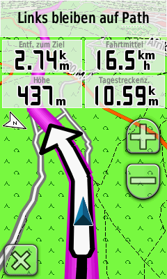

ich bin gerade von einem Kurztrip mit Oregon 550t und Vista HCx zurück.Einem Track auf dem Oregon so nachzufolgen, wie auf dem Vista HCx ist mir NICHT gelungen.
Geräte:
Oregon 550t FW 2.81 beta
Vista HCx FW 3.20Ich habe auf beide Geräte den gleichen Track übertragen, und bin ungefähr
im zweiten Drittel Richtung Ende des Tracks eingestiegen.Beide Geräte zeigten sofort in die richtige Richtung, zum Ende des
Tracks, bzw. zum nächsten Trackpunkt hin.Das Vista HCx zeigte im Datenfeld "Entfernung zum nächsten
Punkt" korrekt wie viele Meter es bis zum nächsten Trackpunkt sind.Das Oregon jedoch zeigte die restliche Entfernung bis zum Ende des Tracks
an.In den Feldern "Entfernung bis zum Ziel" zeigten beide
Geräte die korrekte Restentfernung an.Das Vista markierte den nachzufolgenden Track ab er Stelle wo ich
eingestiegen bin in Richtung Ende in der Farbe Magenta, der Rest des
Tracks blieb unmarkiert, was ja auch korrekt ist.Das Oregon jedoch markierte den kompletten Track in dieser Farbe, was
leider nicht korrekt ist, da auch der Teil des Tracks markiert wird, der
überhaupt nicht mehr berücksichtigt werden muss.Des weiteren markierte das Vista den Track bis zum nächsten Trackpunkt,
wie von mir eingestellt, in Blau.Das Oregon markiert diese Teilstrecke nicht gesondert, lässt sich auch
nicht entsprechend konfigurieren.

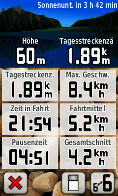

war die angezeigte Richtung korrekt.Zum Schluss noch ein paar Messwerte, auch wenn das nicht zur Ursprungsfrage von Stefan (Canario) gehört:
Mit TTQV ausgewertete ActiveLogs:
Tracklänge HCx: 2.05 km Anzahl Trackpunkte: 177
Tracklänge Or: 2.04 km Anzahl Trackpunkte: 237
Beide Geräte: Aufzeichnung "Automatisch", "Maximal".Screenshots Trip-Odometer:
Aufgefallen ist mir noch, daß das Oregon sehr häufig im Feld
"Geschwindigkeit" NULL angezeigt hat, auch wenn ich in Bewegung war.
Das gleiche Verhalten hatte das VistaHCx vor nicht allzu langer Zeit
ebenfalls, das wurde dann durch ein Update der GPS-SW behoben.
Im Trip-Odometer kann man das auch sehr schön sehen. Das Oregon hat
eine längere Zeit "Im Stand" gemessen, als das HCx.
Da ich ja dabei war :D, kann ich mit Recht behaupten, daß das Vista HCx
die bessere Auswertung in dieser Hinsicht gemacht hat.
ABER man sollte auch berücksichtigen, daß die Teststrecke mit 2 km extrem
kurz ist und somit KEINE zuverlässige Aussage darüber macht, wie das auf
einem längeren Trip im Odometer letztendlich aussieht.Die Tracks noch anbei:

anscheinend nicht korrekt funktioniert. Die "alten" Geräte haben kein
Problem mit Fremdtracks.
Bezieht sich das nur auf den "aktuellen Track", d.h. das Tracklog oder funktioniert das auch mit aus dem Tracklog heraus gespeicherten Tracks?Gruß
Stefan -
...Hallo Stefan,
bei TracBack des aktiven Tracks funktioniert das einwandfrei und auch bei
Tracks, die man aus dem aktiven Track heraus abspeichert tritt der Fehler
nicht auf. Aber bei Tracks, die ich mit MapSource (6.13.7) oder TTQV
erstellt habe, bzw. bei alten Tracks aus dem 60Cx, HCx und Geko201 klappt
das nicht. Da zeigen die beiden Felder in der Anzeige immer die
Gesamtstrecke von der aktuellen Position bis zum Zielpunkt. Es wird nicht
zwischen "nächster" und "Ziel" unterschieden.Wenn es morgen wieder so schönes Wetter wie heute gibt, dann schnappe
