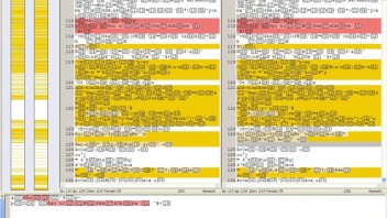

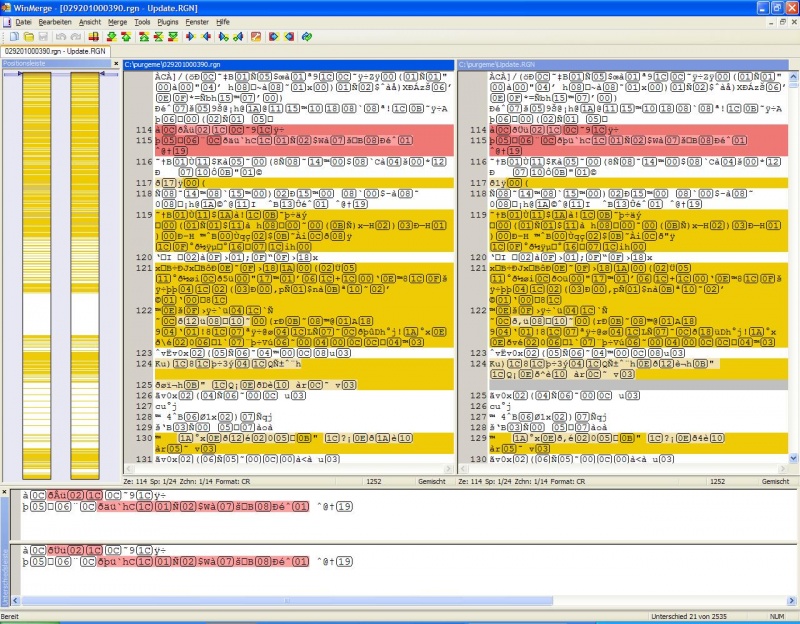

  • So, während extemecarver noch mit den Wirren der Graphalgorithmen von MapSource&Co kämpft ^_^, habe ich die firmware/image Dateien isoliert und angeschaut:
    1. WebUpdater erzeugt eine temporäre Datei namens Update.RGN im Verzeichnis C:\Dokumente und Einstellungen\XXXXXXX\Lokale Einstellungen\Temp\Garmin Software Updates\ des Benutzers unter Windows
    2. Die Datei GPSMAP60Cx_390.exe entpackt die firmware/image Datei 029201000390.rgn und das Programm Updater.exe.
    Beide RGN-Dateien sind nicht exakt gleich groß, weisen aber laut WinMerge von vorne bis hinten ähnliche/gleiche Strukturen auf, die sich immer wieder nur durch wenige Bytes unterscheiden. Aus meiner Sicht kommt bzgl. der Unterschiede weder eine Einkapselung der eigentlichen Datei noch eine unterschiedliche Codierung/Verschlüsselung in Frage; es sind einfach zwei unterschiedliche Versionen eines Kompilats mit einigen Unterschieden im Source.
    Soweit ich das überblicke, müssten die rgn-Dateien vom WebUpdater und vom Updater.exe exakt gleich sein!
    Verifikation (nicht zur Nachahmung empfohlen): Zum finalen Test habe ich GPSMAP60Cx_390.exe auspgepackt und die rgn Datei gelöscht. Die Datei Update.RGN vom WebUpdater habe ich in 029201000390.rgn umbenannt und so dem klassischen Updater.exe untergeschoben. Der anschließende Update klappte einwandfrei und wie zu erwarten trat das Problem danach auf dem Gerät nicht mehr auf.
    Mein Fazit: Zur Zeit existieren zwei unterschiedliche 3.90 Firmware-Versionen bei Garmin für die Geräte GPSMAP60CX, GPSMAP60CSX, GPSMAP76CX und GPSMAP76CSX. Die "klassische" Version via Updater.exe is defekt/buggy; die WebUpdater-Version ist OK!

    Habe mir die Files mal im Hexeditor angesehen. Die eigentliche Firmware in der Region 0E, also nach dem 60 Byte Header und dem Loader (Region 0C), der für den Webupdater länger ist, beginnt bei 01681F beim Webupdater rgn und 0167EB beim updater rgn (einfach nach 5A A5 FF FF FF suchen). Die Filelänge für die Firmware ist in beiden Fällen gleich (2F EC 00) aber in der Webupdaterfirmwareversion ist etwas mehr Code drin und deshalb am Ende weniger FFs. Also definitiv die verbesserte Firmwareversion im Webupdaterfile.
