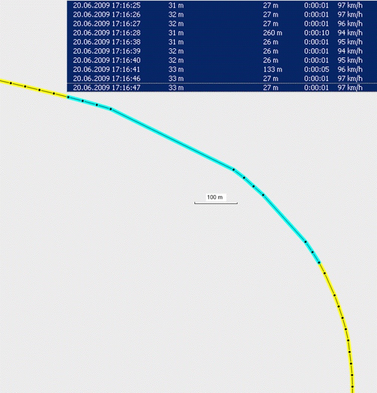

    auch das 60CSx mit Sirf III hat diese Aussetzer (die möglicherweise beim Schreiben auf die MicroSD-Karte entstehen):
    Es handelt sich hier um eine Fahrt mit der Eisenbahn. Einstellung: Trackpunkt alle 10 Meter. Diese Aussetzer kommen bei konstanter Fahrt (etwa alle 20-25 Minuten vor. Firmware ist 3.90.
    In diesem konkreten Fall haben die Aussetzer der Genauigkeit keinen Abbruch getan, weil Eisenbahnen keine engen Kurven fahren können.
    Das gleiche Muster ergibt sich bei Flügen. Immer zwei Aussetzer kurz hintereinander, jeweils 5-10 Sekunden lang.
    Beim Fahrradfahren mit der Einstellung "alle 10 Meter" gibt es diese Aussetzer ebenfalls, aber erheblich seltener und deutlich kürzer.
    Mit anderen Worten: Das Problem der Aussetzer scheint mit mir von der Aufzeichnungsdichte abzuhängen und nicht vom GPS-Chip. Von der Einstellung "jede Sekunde" rate ich daher ab. Die höchste sinnvolle Aufzeichnungsdicht ist meiner Meinung nach "alle 2 Sekunden", da sind die Aussetzer zwar noch vorhanden, aber nicht gravierend.
    Andreas
