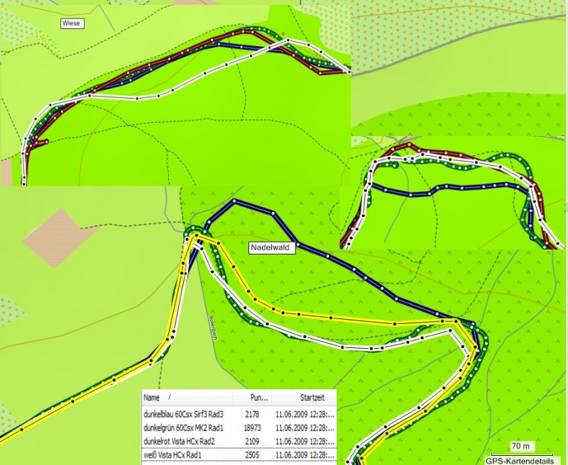

  • hier ein MTB -Track mit 4GPS, die Gruppe ist bis auf eine Stelle an der Argen bei Laimnau immer zusammengefahren.
    Rad1: grün 60Csx MK2, Aufzeichnung Sekundenmodus, am Lenker
    weiß Vista HCx -> im Rucksack aussen
    Rad2: dunkelrot Vista HCx, am Lenker
    Rad3: dunkelblau 60Csx Sirf3, am Lenker
    Mir persönlich gefällt der 60Csx MK2 Track am Besten. Der MK2 Chip ist sicher keine Verschlechterung gegenüber dem Sirf3. Im Track sehe ich mehrere Stellen, an dem das Vista und das 60Csx Sirf deutliche Fehler aufweist.
    Beim 60Csx MK2 ist wieder eine Stelle mit einigen Sekunden Aussetzer.
  • Hallo Skyhopper,
    danke für die Aufzeichnung!
    Es gibt einige Ausreißer, besonders auffällig westlich von Engelitz. Was sagst Du dazu?
    Andreas
  • das hatte ich beim Edge auch hin und wieder. Das GPS speichert in den fehlenden 8s die Daten auf die SD-Karte und verliert in dieser Zeit offensichtlich seine Genauigkeit. Ich hab den Original-GPSfile angehängt. Warum das GPS nach knapp 5000Punkte speichert ist mir unklar, davor waren es immerhin 11680Punkte. Bei kleinerer Aufzeichnungsdichte kommt das wahrscheinlich nicht vor (aber für OSM ist 1s Aufzeichnung sinnvoll).
    Bei Bodnegg bin ich (weil ich gewartet habe) einen Kreisverkehr und eine kleine Strecke öfters gefahren. Die Wiederholbarkeit ist da schön zu sehen.

    ich hab da eine Frage an die Experten. Das 60MK2 hatte den Aufzeichnungsmodos Zeit 1sec. Das 60sirf so wie das aussieht auf automatisch gestellt. Meine Frage: Hat dieser Unterschied einen Einfluß auf die Bewertung bzw. der Aussagekraft?
    Gruß Oeschi
    Das 60MK2 hatte den Aufzeichnungsmodos Zeit 1sec. Das 60sirf so wie das aussieht auf automatisch gestellt. Meine Frage: Hat dieser Unterschied einen Einfluß auf die Bewertung?
    Kleine, bei identischer Einstellung sind die Ergebnisse besser vergleichbar. Außerdem sollte die Firmware identisch sein, denn die 3.90 arbeitet anders als die 3.70. Wenn der Empfang abbricht, nimmt das Gerät mit 3.90 eine gewisse Zeit lang an, dass man gerade weiterfährt.

  • @all
    Ich verstehe diese auswertung nicht ganz - ich kann doch keinen Track mit 18000 Trackpoints mit einem Track von 2000 Trackpoints vergleichen. Ist doch genauso, als ob ich einen gespeicherten (kastrierten) Track mit einem Active_Log vergleiche. Es müssten doch zumindest die Aufzeichnungseinstellungen identisch sein, um einen halbwegs zuverlässigen Vergleich durchführen zu können.
    Oder hab ich einen katastrophalen Denkfehler?
    Danke Tiny
  • Hallo Tiny,
    es geht hier nicht um einen strengen Vergleich sondern um eine erste Einschätzung der Empfangs-Qualitäten. Dafür sind die unterschiedlichen Einstellungen zweitrangig.
  • warum kannst Du das nicht vergleichen? Das 60er Sirf liegt im Wald mehrmals mehr als 50m neben dem Weg, da hilft eine höhere Aufzeichnungsrate nichts?
    Der Track des 60erMK2 ist deutlich erkennbar der genaueste, von den 2Stellen abgesehen wo das Gerät auf die SD Karte schreibt.
    Den 60MK2 Track kann man mit Mapsource in der Punktzahl reduzieren. Das ändert aber nicht viel an der Qualität.
  • autom. Track speichern (wegen Sekundenaufzeichnung), das wird bei allen Geräten so ähnlich passieren.
    das glaub ich nicht - schaut mir eher nach einem Mediatek-BUG aus.
    Wenn man genau schaut:
    Die Position springt 227 Meter zurück. 17:22:03
    Dann tut sich 8 Sekunden nix und dann springt es mit einer Drift nach vor. 17:22:11
    [Blockierte Grafik: http://www.abload.de/img/bugh6wh.jpg]
