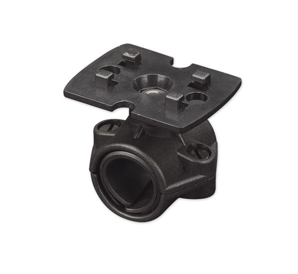

  • Hallo Ray,
    für das Richtersystem gibt es ja eine Lenkerbefestigung. Darauf wird der
    mitgelieferte Aventura-Adapter geschoben und das Gerät zusätzlich, wie vom 60er bekannt, gesichert. Werde heute Abend mal ein Bild einstellen auf dem MTB, wenn ich meine Test-Tour drehe.
    Für Mopedfahrer die auf akustische Abbiegehinweise stehen, fehlt eine Bluetooth-Schnittstelle. Der Lautsprecherausgang wird nich so der Hit sein.
    Das Gerät ist sehr leicht einzustellen und zu bedienen. Zwischenzeitlich arbeitet eine 16 GB im Gerät. Beim Aventura wird einfach der Ordner der 4 GB auf die 16 GB geschoben und fertig. Die nächsten Tage lade ich die RasterkartenmöglichkeitenTTQV/Compe/Globalmapper/Kompass/GPSmapedit usw. mal hoch. Eine Lösung, *img Overlays in .ecw Rasterkarten mit einzubinden habe ich gefunden. Klar, ist dann alles Raster, aber über Satkarten bringt dies etwas im Bereich der Wege und Wirtschaftwege. Mit compegpsLand geht in dem Bereich nicht viel.
  • fein, danke für die Infos Gerd - interessiert mich sehr.

  • äh, und wenn der Vorbau schräg ist?
    Das sehe ich auf dem Foto nämlich nicht.
    Kann man horizontal + vertikal verdrehen?
