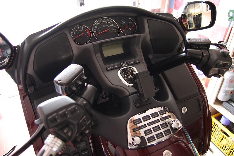

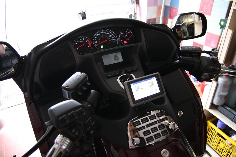

Ob Goldwinger-Sven wohl den Zumo an die Stereoanlage der Goldwing angeschlossen hat?

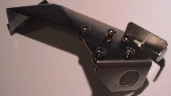

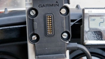

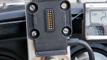

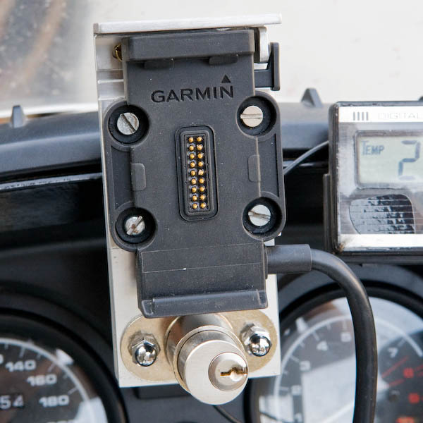

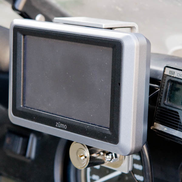

Halo so siet es bei mir zur zeit aus

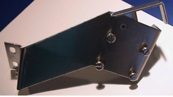

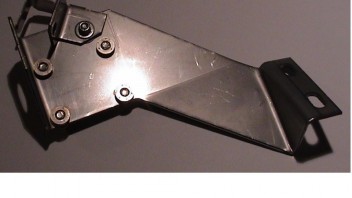

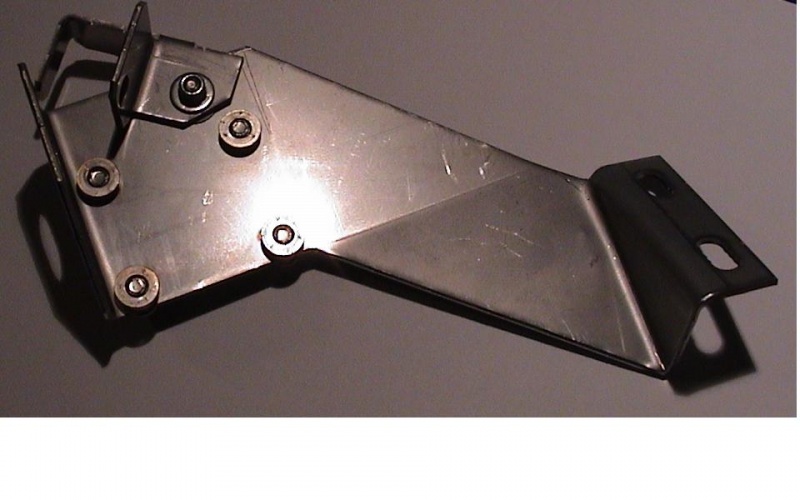

Werde aber die Halterung nochmals überarbeiten so das das GPS noch etwas näher zum Tacho kommt und sie wirt dann aus 3mm Aluminium sein

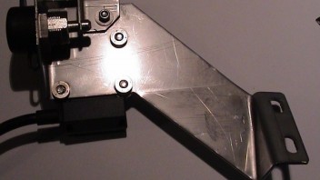

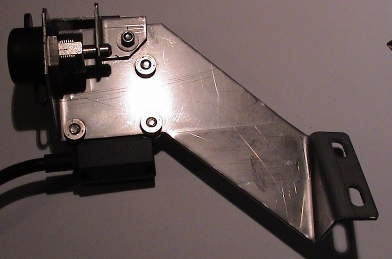

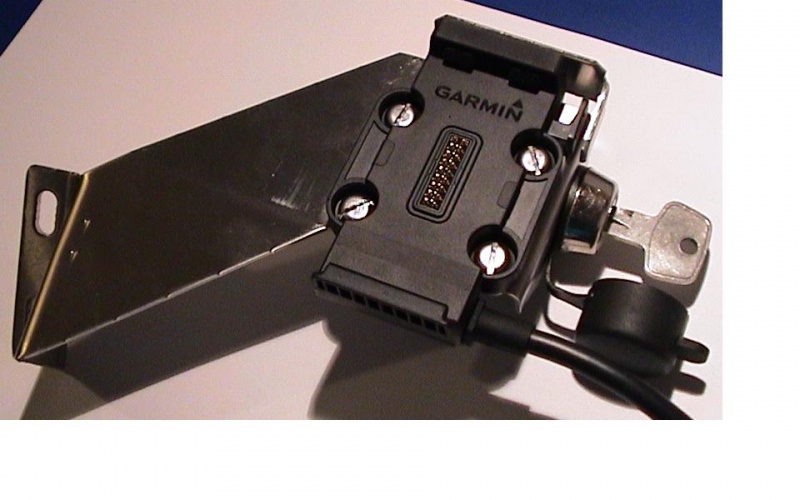

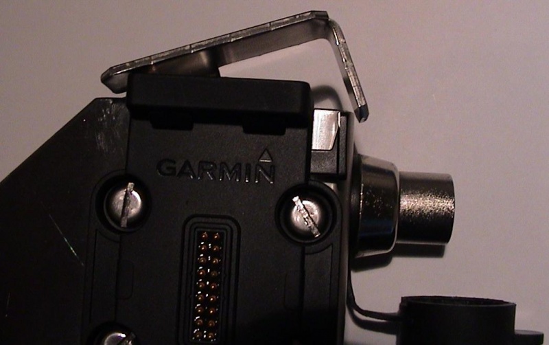

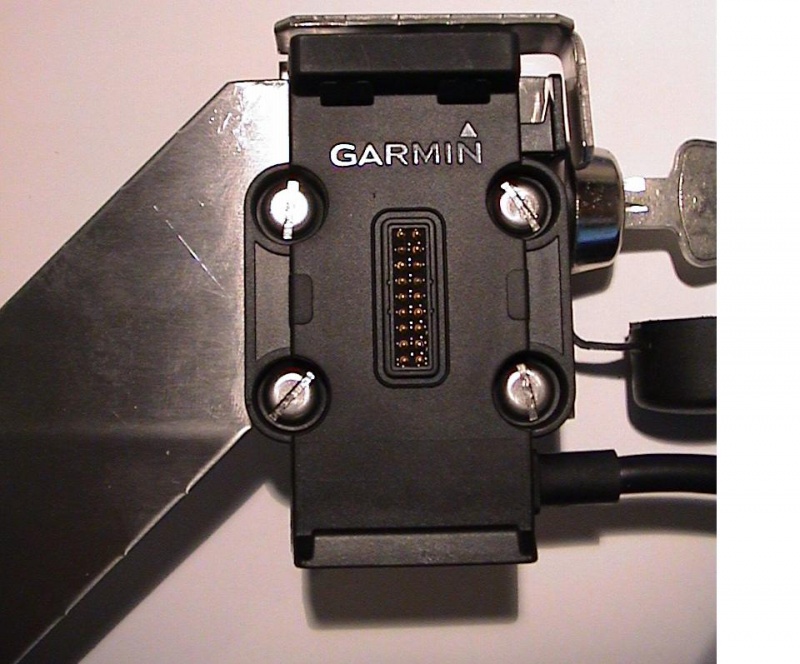

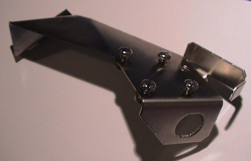

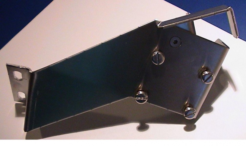

So hat was gedauert aber der neue Halter ist Geboren muss noch die Kanten abrunden und noch kleine Änderungen vornehmen -
Tolle Lösung

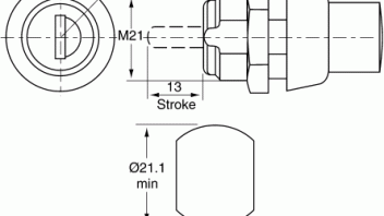

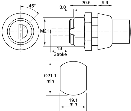

Woher bekomme ich genau so ein Schloss ?
Habe schon wie ein wilder gesucht aber nur die normalen
Hebelschlösser gefunden .
Mit solch einem Schloss wo ein Bolzen ausfährt wäre mir sehr viel weiter geholfen
damit ich meinen 660er auch abschließbar machen kann ! -

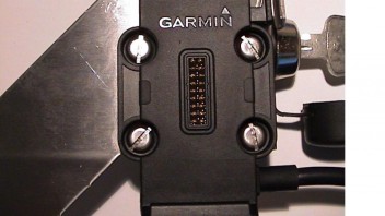

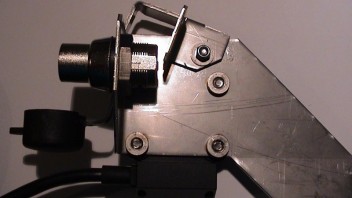

Respekt vor der sauberen Arbeit...in Edelstahl so wie es aussieht.
Allerdings finde ich den Verriegelungshebel nicht optimal. Man kann so wie es auf den Bildern aussieht immer noch einfach den original Knopf reindrücken. auch wenn es abgeschlossen ist.
Wäre es nich besser, den Bügel zu kürzen, damit er den original Knopf dann ganz fixiert, notfall in einer gegabelten Ausführung.
Hast Du ein Möbelschloss verwendet
Edit. Bin gerade extra noch an Mein Mopped;)
Du scheinst mit Deiner Konstruktion die Oberseite des Halters zu blockieren...gut Lösung.
Wann geht das in Serie:D -

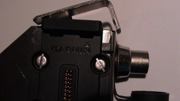

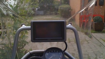

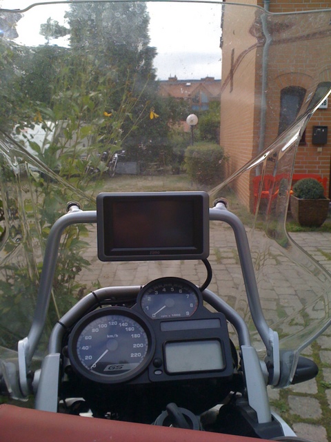

Der Klemmhalter von der GS von Plochi ist eigentlich von der 1200 GS Adventure und den gibt es schon seit mindestens 11.2006 hatte daran schon den Zumo 550
Genauso macht er es.

Tolle Lösung
Habe solche Schlösser an meiner Dachbox habe auch lange gesucht bis ich den Lieferanten gefunden habe ist von Thule gibt es in der Schweiz wie Deutschland
Da wäre was zu machen wen ich eine genügend grosse Stückzahl zusammen bekäme die ersten 3 die ich gemacht habe sind schon weg. müsste noch mal in die Produktion.^_^ der Preis ist auch noch nicht bekant und dan wäre da noch die Frage mit Schloss oder ohne (selber Kaufen?) -
Das ist nicht ganz richtig. Der Halter ist extra für die normale GS. Das kann man daran erkennen, da daran nicht die Scheibe befestigt wird. Der Halter kostet, wie bereits beschrieben, um die 40 Euro. Dazu kommt noch der Klemmhalter. Wenn man den Klemmhalter falsch herum montiert, das heißt, oben nach unten, wird auch die Sicht auf die Instrumente nicht beeinträchtigt.
Gruß, Steff

Da ich den Halter auch nach meiner Zeichnung anfertigen lies habe ich nun mit der Firma gesprochen sie würden mir den Halter jetzt wo das Programm geschrieben ist.
Für Fr. 55.- Biegen wen ich 10 Stück Bestelle Plus Schloss Fr. 20.- Dan noch Fr. 5.- für die Schrauben, Scheiben und noch klein arbeit also ich denke Fr. 80.- plus Versand kann auch abgeholt werden^_^Grussa Roger

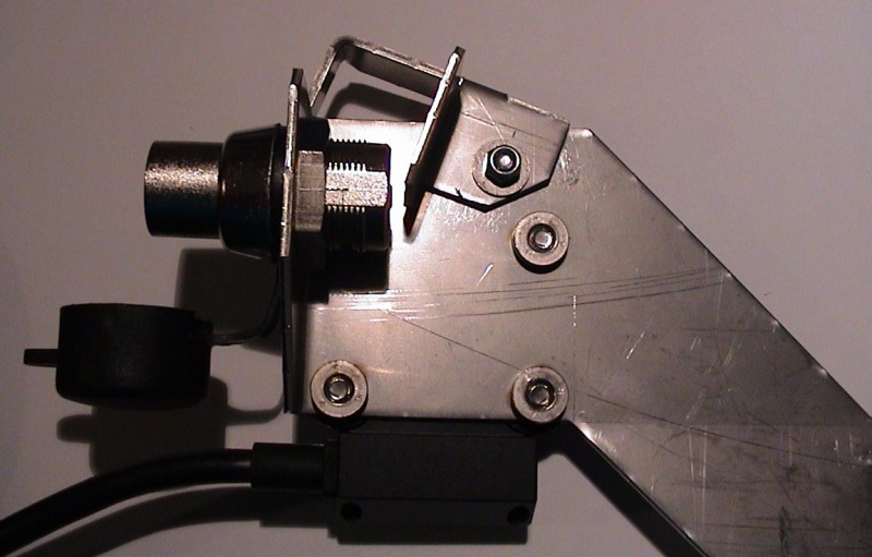

Hallo Roger,
ich finde Deine Lösung nicht schlecht, aber einen Schwachpunkt hat die Halterung aber dennoch, und das ist eigentlich das Schloss. Ich meine damit die Überwurfmutter.
Denn ich denke mir das diese in 0, nix mit einem Kabelschlüssel gelöst ist und mit den Fingern dann in Sekunden die Mutter abgeschraubt ist, und somit das Schloss schnell herausgezogen werden kann. Ebenso ist diese Mutter mit einem großen Schlitzschraubendreher der an der Kante der Mutter angesetzt wird und mit einem schlag auf den Schraubendreher mal schnell die Mutter gelöst, und danach mir den Fingern die Mutter wieder schnell abgeschraubt werden kann.
Ich würde zur Sicherheit eine zweite oder dritte Mutter auf das Schloss schrauben, so das diese gegenseitig gekontert sind, und der Dieb beim langen drehen der Muttern die Lust verliert oder erst gar nicht auf Dumme gedanken kommt weil es zu lange dauert. -

Hallo Roger,
Das öffnen der Muter ist immer wie möglich ich kann ja auch gleich den Ganzen Halter abschrauben. Bei mir ist aber nur 2cm abstand zwischen Halter und Motorrad natürlich kann ich noch eine zweite Muter montieren wen ich sie irgend wo einzeln Kaufen kann. Oder die Muter mit Schraubensicherung fest kleben und auf das Gewinde einen Schrumpfschlauch montieren. Das GPS soll ja auch bei kurzer Abwesenheit gesichert sein. Und nur wegen der Schutzabdeckung wir sich wohl keiner die mühe machen die Muter zu demontieren.
Es gibt vielleicht noch eine andere Möglichkeit wen die obere rechte M4 Schraube so lang ist das sie hinten heraussteht kann ich die Muter bei geschlossenem Schloss eventuell Blockieren
Grus Roger -

OK werde Morgen 10 Halter bestellen sind in zwei bis Drei Wochen fertig hofe ich^_^
Das Schloss ist das grössere Problem der Händler meint mindestens Drei Wochen?
Gruss Roger

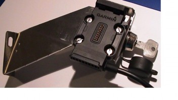

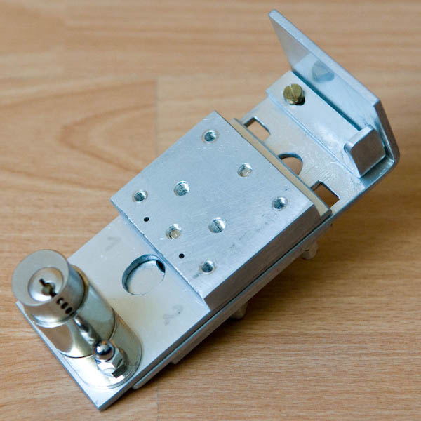

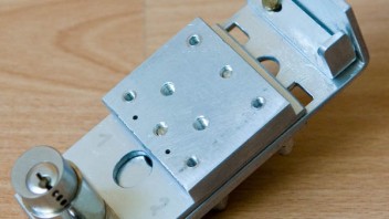

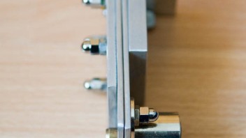

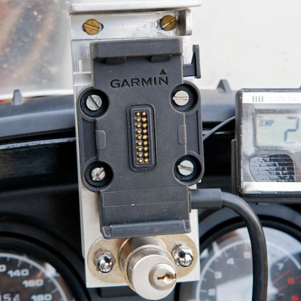

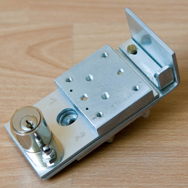

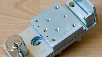

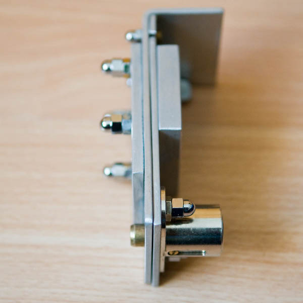

Habe auch mal ein wenig gebastelt und zeige Euch das Ergebnis in den folgenden Fotos.
Die Platte mit dem Winkel ist verschiebbar und kann mit dem Schloss in der unteren Stellung blockiert werden. Gleichzeitig wird das Hereindrücken des Entriegelungshebels der Navi-Halterung verhindert.
