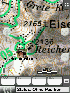

  • Nachdem nun die neue Version da ist (POI-Gruppe händisch auswählbar) werden die BergPOIs wieder interessant.
    Habe es aber nicht geschafft alle Infos (wie Telefonnummer,Homepage,eMail...) am Aventura anzuzeigen.
    Hat es schon jemand herausbekommen? :confused:

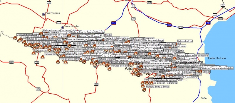

    Wieviele Einträge (Hütten) hat denn die Liste?
    über 9600 Einträge sind in der Hütten-Liste.
    Auch wenn man sie ins Format wpt mit mit ausgelagerten Textdateien bringt, gehts es nicht wirklich schneller, eher noch langsamer. Es hat sogar noch den Nachteil, da es sehr kleine Textdateien sind, teilweise keine 500 Bytes, belegen sie jedesmal einen Cluster.
    Wer möchte, dem sende ich gern die Hüttenliste in beiden Formaten zu.
    Die Hüttenliste sollte in einzelne Länder und Regionen aufgeteilt werden, wer braucht schon Island und die Alpen gleichzeitig.
    Wer möchte, dem kann ich auch ein kleines Windwsprogramm (.Net) zusenden, mit dem es möglich aus der Datenbank TTQV4 ganze Wegpunkt-Tabellen in das Wpt-Format zubringen. Das Infofeld wird als Textdatei gespeichert und vorhanden Bilder werden auch verknüpft.
