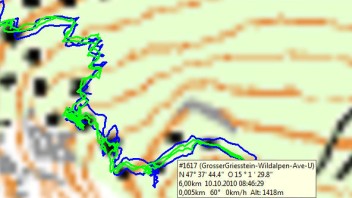

  • Wenigstens der GPS Empfang ist mit dem Tauschgerät jetzt einwandfrei.
    ich bin mit dem GPS-Empfang meines Aventura auch unzufrieden. Ich dachte die ganze Zeit es handle sich um ein generelles Problem. Kann man das als Hardwaredefekt reklamieren?
