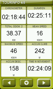

    welches Feld gibt die Zeit der Aufzeichnung wieder!? Also: Aufzeichnung starten - Zeit läuft - Aufzeichnung stoppen - Zeit hält an -...
    Dauer/Duration, aber:
    In der Standardkonfiguration des Systems ist dieses Feld derzeit wohl nicht vorgesehen.
    Allerdings gibt es die Feldcodes 84 + 108 welche nicht in der GPS.INI eingetragen sind.
    Unter [Campos] in der GPS.INI
    Fields_List_Basic2=19,21,22,37,41,47,46,58,59,64,65,72,83,85,86,124,300,301,302,303,304,305,306,307,311,313,317,320,322,337,338,344,346,373,383
    ändern in=>
    Fields_List_Basic2=19,21,22,37,41,47,46,58,59,64,65,72,83,84,85,86,124,300,301,302,303,304,305,306,307,311,313,317,320,322,337,338,344,346,373,383
    und schon steht das Feld zur Verfügung.

    ich benutze am Sportiva 5 Felder, die über Display D-Felder ausgewählt werden, im Offroadmodus (MTB )
    -Zeit
    -Distanz bis Ziel
    -Höhe (bei Klick öffnet sich ein Kontextmenü das sofort zur Baro-Kalibrierung führt)
    -Anzahl Satelliten (Empfangsprobleme sind schnell erfassbar)
    -Geschwindgkeit
    Datenseite (Anzeige über Longclick Hardkeytaste):
    Sonnenaufgang/Sonnenuntergang;)
    Höhe=Barohöhe/GPSHöhe
    Chronometer/Stillstandzeit (Diff. könnte deinen gesuchten Wert ergen;)
    Partielle Distanz/Gesamtkilometer
    Luftdruck (ein plötzlicher Druckabfall geht einher mit Windzunahme;) )
    Routengrafik (teste hier mal die geniale Anzeige von Roadbooks mit Zwischenzielen)
    Trackgrafik
    steige Ziel/Route Prozent
    kumuliertes Steigen

    Beide ergaben bei mir "Duration", habe meistens English als Sprache wg. der Bug-Reports (Dauer), in der Datenfelder-Auswahl.
    Soweit ich sehen kann funktionieren beide gleich(84+108).
    chronometer müsste 346 sein. Kanst du auch mal HIER im ZIP nachschlagen.
