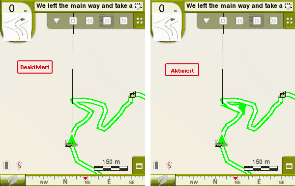

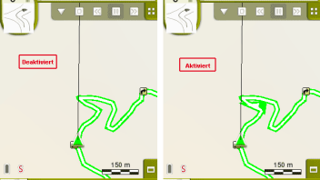

  • Hallo Ludger,
    Hier der Vergleich!
    LUDGER
    Wenn ich deine Skizzen betrachte: da kann nur ein Künstler dahinter stecken.
    Legst dich auch so in die Kurve? :D
    Gruss Christian
  • Legst dich auch so in die Kurve?
    Na klar!!!!
    Aber Spaß beiseite, das ist das "kostenlose" Roadbook" (Arenys_de_Munt_Roadbook_ENG.BTRK) von Compe!
    LUDGER
    Unterwegs mit BELAeasy MACAU
