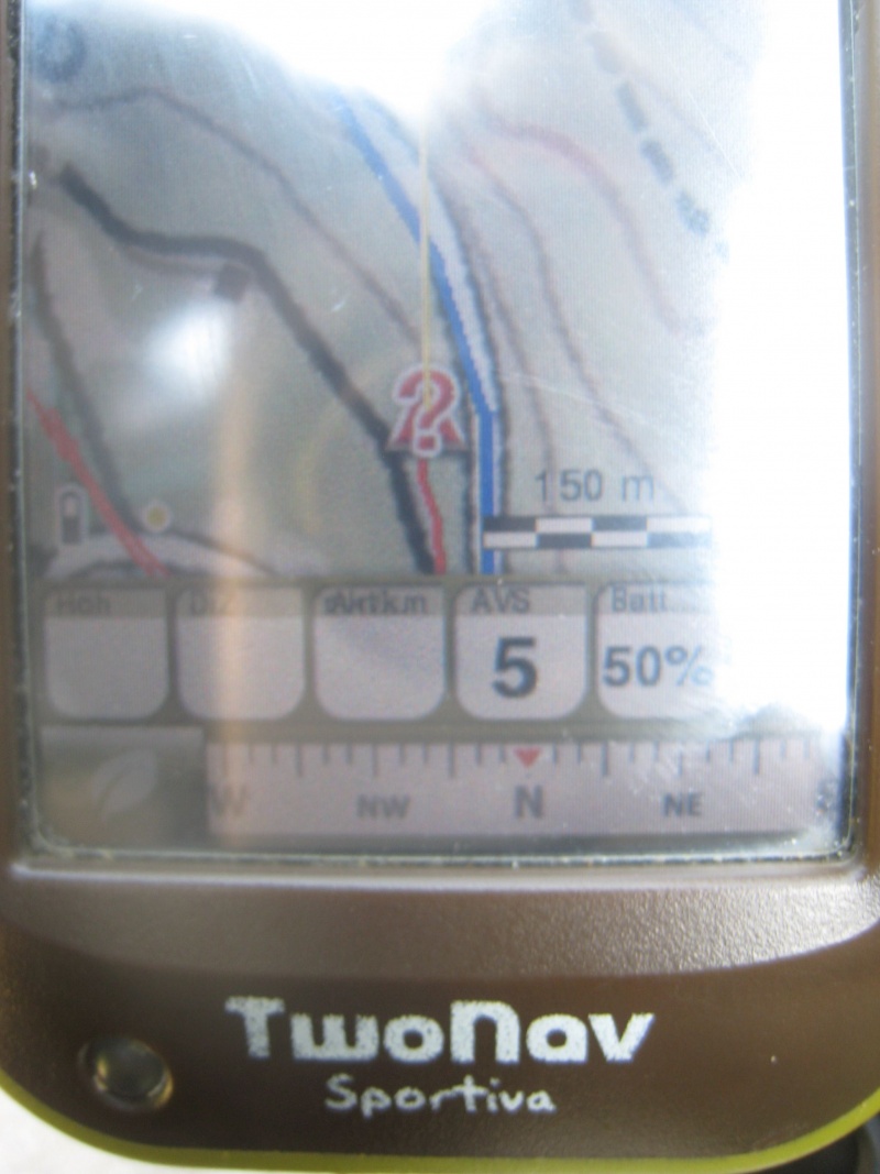

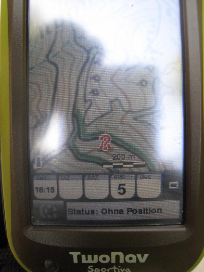

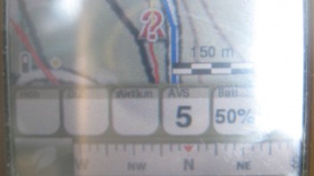

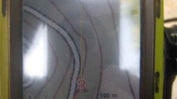

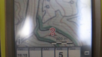

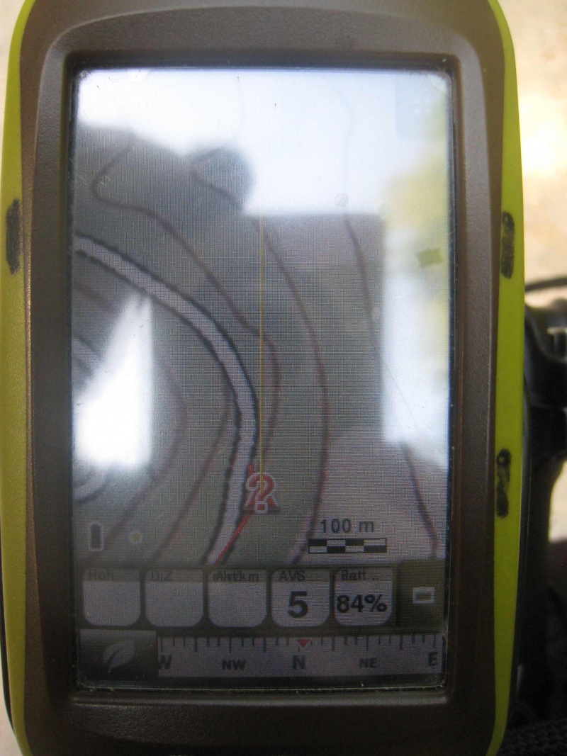

    Ich war jetzt 3 Tage im Salzkammergut unterwegs, am liebsten hätt ich das Sportiva in den Graben geschmissen.
    Bei den Auffahrten durch ein relatives enges Tal, immer einen tadelosen Fix, da schau her hab ich mir gedacht, geht ja heute, dann bin ich auf ein großes freies Almplateau gekommen und der Fix war aufeinmal für längere Zeit weg, super, die im Rucksack mitgeführten Bluetooth Wintec Datenlogger (einer SIRFIII der andere U-blox Chip) hingegen hatten eine tadelosen Fix (Test mit Pathaway).
    Der Fix ist bei der AVS Anzeige 5 weg gewesen.
    Gestern auf der 2. Tour dasselbe, da ist sogar der Fix des öftern Mal schon bei AVS 6 weg gewesen.
    Es kommt schon so weit dass ich zwangsweiser mehr auf das Sportiva schaue als auf die Straße, einfach weil ich neugierig bin was es so alles aufführt....

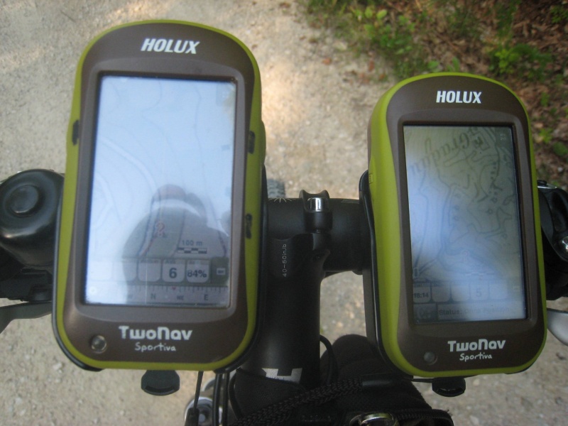

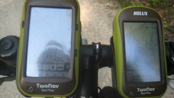

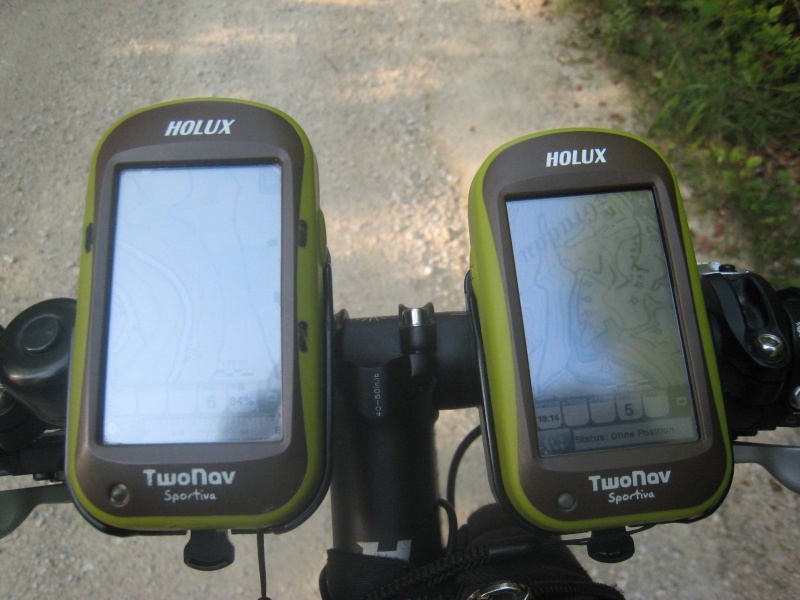

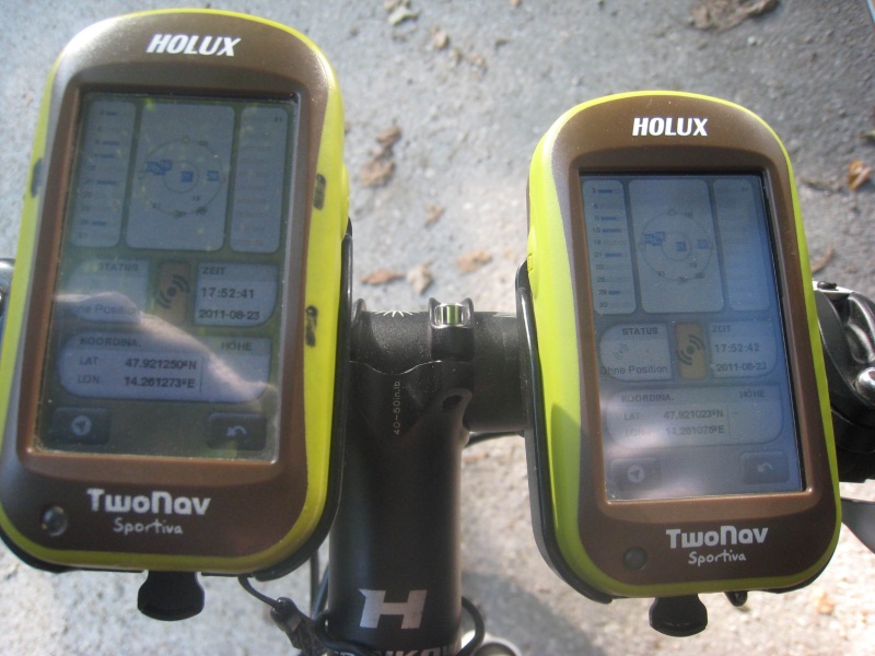

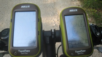

  • Hallo Gerd!
    Anbei ein paar Bilder mit den 2 Sportivas am Lenker,
    links ist das meinige (mit Firmware Update) rechts ist das Leihgerät (ohne Firmware Update)
    LG
    Rupert
  • Hallo Rupert,
    kein Wunder - achte auf die Geometrie.
    die 5 Satelliten liegen alle auf einer Linie.
    Ein Gerät das anfällig für Reflexionen ist kann an dieser Stelle leichter einen Fix haben. Der ist dann zwar falsch - aber das weiss der User ja nicht ;)
    Auch scheint der Almanach und die Ephermeriden nicht vollständig geladen zu sein.
    Grüsse
    Anton
