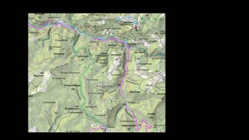

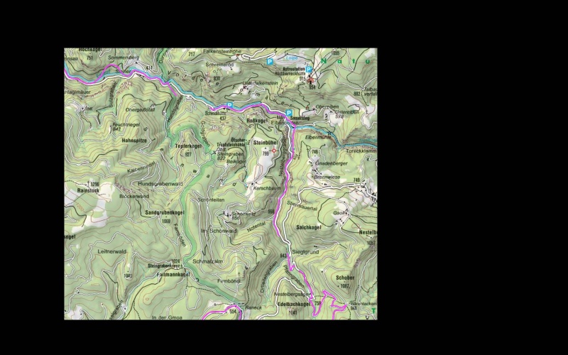

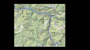

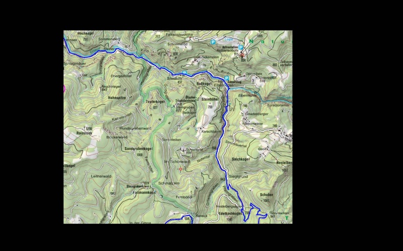

    Ich habe jetzt intensive paralell GPS Empfang Test's mit meinem eigenen Sportiva und mit einem Sportiva eines Bekannten gemacht.
    Beide gleiches OS u. TowNav Vers.
    Beide Geräte hab ich per Orginal Compe Halterung auf mein MTB montiert gehabt und bin einige MTB Strecken abgefahren.
    Auch im Auto hatte ich die beiden in Onroad Modus laufen.
    Kurz gesagt:
    Bei beiden Geräten reißt der GPS Empfang (?) exakt zum gleichen Zeitpunkt ab und kommt auch wieder fast zum gleichen Zeitpunkt (+- 2 sec), schönstes Wetter, kein dichter Laubwald, etc.
    Ich hätte mir sehr gewünscht dass diese Abrisse nur bei meinem Gerät auftreten und ich das Garät zu Compe zur Rep. senden könnte, dass kann ich mir ersparen, mein Gerät ist so wie es ist, im Vergleich mit einem anderen Sportiva, in Ordnung.
    Gestern hatte ich noch mit einem Arbeitskollegen, welcher ein Garmin Oregon hat, gebeten mich auf einer Tour, wo ich sicher immer GPS Abrisse hatte, zu begleiten.
    Dort wo beide Sportivas ein ? angezeigt hatten, hatte das Oregon noch einen Fix.
    Was mich so konstaniert ist die Tatsache, dass die GPS Abrisse in Gebieten sind, wo das Tal weit und offen ist, hingegen in den tiefsten Schluchten ein Fix vorhanden ist, ja gut günstige Satelitten Konstellation etc.
    Dasselbe ist beim Autofahren im Onroad Modus mit einer Vmap.
    Breites offenes Tal bei der Heimfahrt beide Sportivas ein ? und das TomTom von meiner Schwester arbeitet anstandlos, auch hatte ich noch einen GPS Logger von Wintec im Auto mitlaufen auch dort hatte ich immer einen Fix.
    Die Abrisse von kurzer Dauer 5 -15 sec zähle ich nicht, mich ärgern die Abrisse über eine lange Wegstrecke 1 km mit dem MTB u. 10 km mit dem Auto, in gleichbleibender Richtung.
    Ich habe diesen Fehler genau vor einem Jahr per Ticket in spanischer Sprache an compe gemeldet, zurück gekommen ist, dass sie Compe auf ein FW Update von Holux warten.
    Aber leider hat sich in der abgelaufenen Zeit von einem Jahr und einigen SW Vers nichts verbessert.
    Mir taugt ja das Gerät, wenn nicht diese hundsverdammten GPS Abrisse über so lange Strecken wären.
    Ich möchte wissen im welchen Gebiet in EU die Compe Entwicklungs Ing. ihre Geräte testen.
    Werde nochmals ein Ticket an Compe eingeben, obs was hilft....

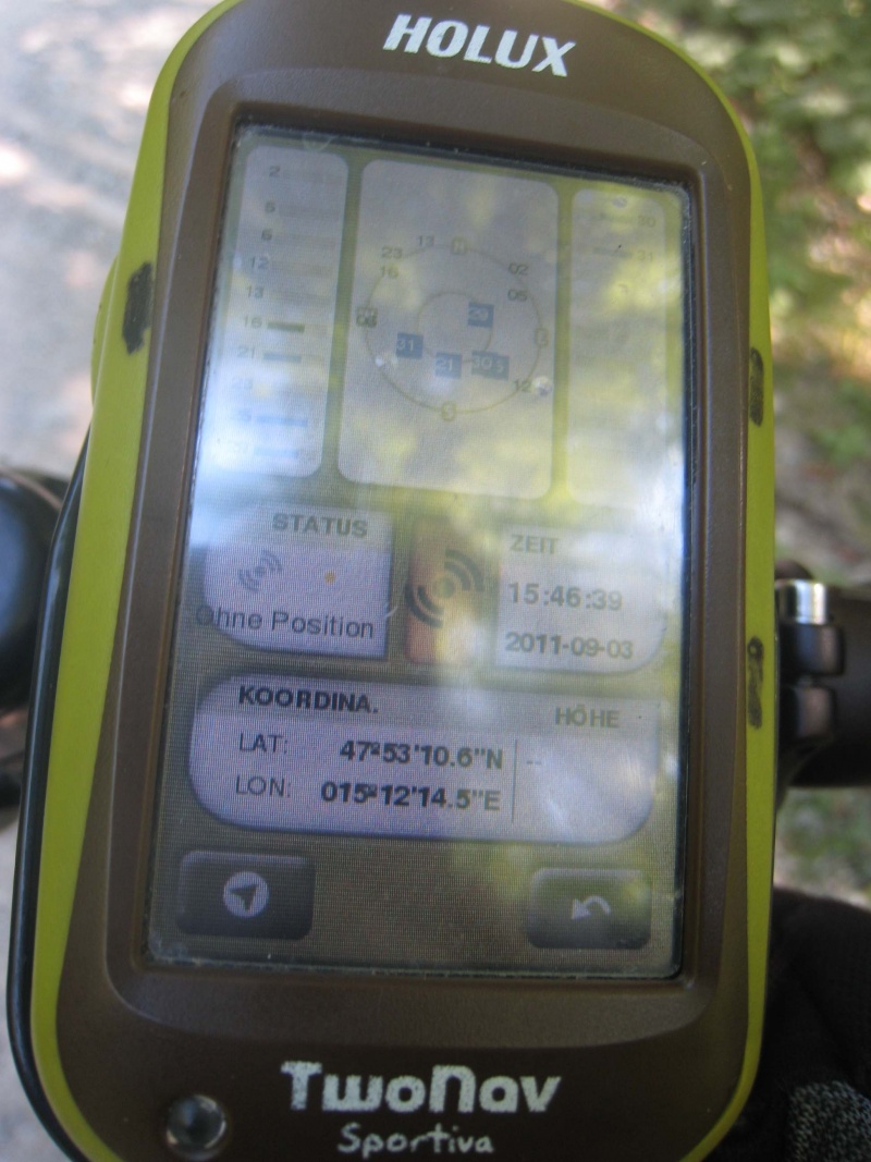

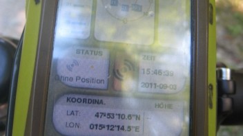

  • Hallo Anton!
    eine Strecke mit wiederholten Empfangs-Abrissen ist interessant für genauere Untersuchungen.
    Ich kenne aus eigener Erfahrung nur die klassischen Unterführungen/Tunnel.
    Anton, was meinst du genau mit für "genauere Untersuchungen.."?
    Fährt man, bei geöffneten GPS Datenfeld, in eine Unterführung oder Tunnel rein, sind mit einem Schlag alle Satelitten weg (Balken, Standort).
    Bei meinen Abrissen, sind aber immer noch mindestens 4-5 Satelitten mit blauen Balken vorhanden (nehme mal an das sind "brauchbare" Satelitten) und das Gerät geht auf "Keine Verbindung"
    Das hab ich bei zig Fahrten mit beiden Sportivas getestet.
    Irgendwas stimmt da im Zusammenspiel GPS Chip / TowNav Software nicht.
    Ich war Anfangs Juli auf Zakynthos da hab ich bei unseren Ausflügen das meinige Sportiva als Onroad vmap Navi, Logger und POI Marker verwendet, über eine Woche keine Abrisse.
    Zu Hause in AT, die 1.MTB Tour in den OÖ Voralpen sofort wieder Abrisse,usw.
    Ich lasse das Sportiva, während ich mich umziehe und das MTB aus dem Auto lade u. fahrtüchtig mache, immer "warmlaufen".
