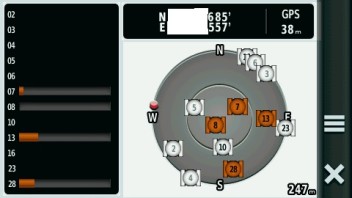

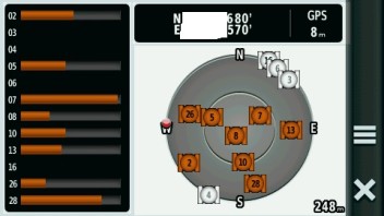

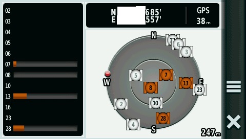

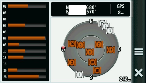

  • Einmal ohne, einmal mit externe GILSSON Antenne. - Den Unterschied müsst ihr selber finden. (Jedesmal dieselbe Position.)
    Genommen wurde nicht irgendein Hama-Zeug o.ä. sondern o.a. GILSSON
    Es geht dabei in schwierigen Empfangslagen nicht um die Genauigkeit, sondern darum, daß eben noch eine Position empfangbar ist, während man ohne aktiver Antenne einfach nur einen Briefbeschwerer mitführt.
    Am Ponyhof kann man es natürlich verwenden um die Positiongenauigkeit zu verbessern - wer es braucht.
    Sollte jemand glauben, es handelt sich um einen Fake - ist mir auch recht - ich bin nicht Vertreter von GILSSON. Nicht umsonst nehmen aber Leute bei schwierigen Empfangsbedingungen ein zusätzliches Teil zum Montana mit.
    Ich hoffe für Subraid und die Plauderer ohne Praxiserfahrung, daß es klar genug ist.

  • Hallo pelicase,
    der Unterschied ist in der Tat enorm. Aber wie hast Du denn gemessen, daß der Unterschied so groß ist? Wandern mit Antenne auf der Mütze und Montana am Rucksack?

  • hallo pelicase,
    danke für die Montana-Bilder.
    Bei meinem Aventura sieht es am Schreibtisch ähnlich aus. Die Gilsson liegt dabei neben dem GPS-Gerät.

  • Gilsson und Montana lagen 15 cm nebeneinander auf selber Höhe

    Die Bilder von pelicase zeigen dass es bei schwierigen Empfangsbedingungen einen Unterschied macht ob eine externe Gilsson-Antenne am Montana angeschlossen ist. Und zwar ist die Empfangsverbesserung nicht der besseren Empfangsposition der externen Antenne geschuldet sondern wird am selben Platz erreicht.
