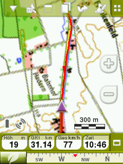

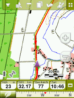

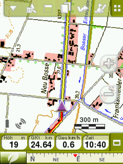

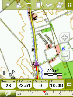

  • Andi,
    das versuche ich zu vermitteln. Ich nehme lieber eine ab und an auftretende kurzzeitige Unschärfe in Kauf und die Karte ist richtig gemäß dem Kompass ausgerichtet. Gerade im Nebel hat mir dies schon enorm zur Orientierung verholfen.
    Scharfe Karten und hohe Auflösungen sind mir wichtig. Deshalb vrsuch ich möglichst die original Projektion der Karte ials RMAP zu verwenden. Manchmal kommt auch Photoshop zum Einsatz. Grundsätzlich war die Darstellung früher schlechter in der Einstellung: Karte in Fahrtrichtung.
    Da ich auch mit dem 11.6" hochauflösend Wetab hybrid unterwegs bin, ist eine Beurteilung meinerseits schon möglich.
    Verschiebe ich Bild/Map auf einem leistungsstarken Rechner, braucht dieser teilweise auch Milisekunden zur Scharfstellung.
    Ich verwende auf allen Geräten die aktuelle Beta.
