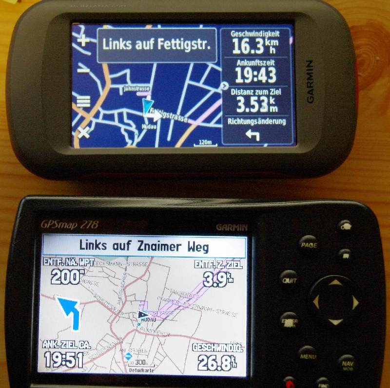

  • Ich schließe mich grundsätzlich 1100gs an. Hier noch etwas Präzisierung:
    Das 278 kann fünf Navigationshinweise (beim 278 =Datenfelder genannt) Platz sparend, halbdurchsichtig auf dem Display darstellen:
    Diese sind benutzerspezifisch jedes einzelne änderbar.
    • Entfernung bis Ziel
    • Zeit bis Ziel
    • Nächstes Abbiegen/Kreuzung (dauerhaft eingeblendet, z.B. 12km, kann entspannt den Hauptweg weiterfahren ohne aus Navi zu achten!)
    • Abbiegepfeil mit Meter (kurz vorm Abbiegen eingeblendet z.B. in 200m links, erst eingeblendet wenn wirklich wichtig)
    • Geschwindigkeit (bzw. beim Enduro- oder Fahrradfahren auch gerne die Höhe)
    Der 278 kann das, das Montana hat viel Spielerei im Hintergrund kann das aber nicht. Am nächsten kommt die Nüvi-Ansicht, jedoch sind nicht alle Datenfelder frei wählbar, es gibt nur vier statt fünf Datenfelder und halbdurchsichtig geht auch nicht (damit geht Kartendarstellungsfläche verloren)
    Ob die fünf Datenfelder auf dem Zumo 340/350 dargestellt werden können weiß ich nicht. Für mich scheidet das Zumo wegen der geringen Akkulaufzeit (Fahrrad und Mietfahrzeuge) aus. Das alte 278 schafft auf mittlerer Helligkeit immer noch dauerhaft 11h ohne zwischendurch den Bildschirm abzudunkeln.
    Wer zwischendurch mit nassen Handschuhen z.B. zoomen will, hat beim Montana schlechte Karten, da lobe ich mir die Tasten beim 278 die auch blind betätigt werden können und exakt funktionieren.
    Wer hochwertige zuverlässige Navigation benötigt ist mit dem 278 wohl besser dran (gibts nur leider nicht mehr neu zu kaufen). Auf den Bildern und Filmen der Rally Dakar 2013 habe ich meist nur 278/276 ähnliche Geräte gesehen - die werden wohl wissen warum.

    Das Display des 278 löst feiner auf und stellt mehr Kartenfläche dar, ist auf dem Foto oben wegen der Komprimierung und Runterrechnung des Bildes auf Forumsgröße nicht so deutlich.
    Auch Grafik und Buchstaben stellt das 278 gestochen scharf dar, sicherlich auch wegen seiner Auflösung von 480x320 Pixeln (Montana und auch das Zumo 340 haben nur 480x272 Pixel, d.h. das alte 278 hat 15% mehr Pixel!).
    Zusätzlich zur geringen Auflösung kommen noch die ungeschickt über die Karte geblendeten Textfelder.
