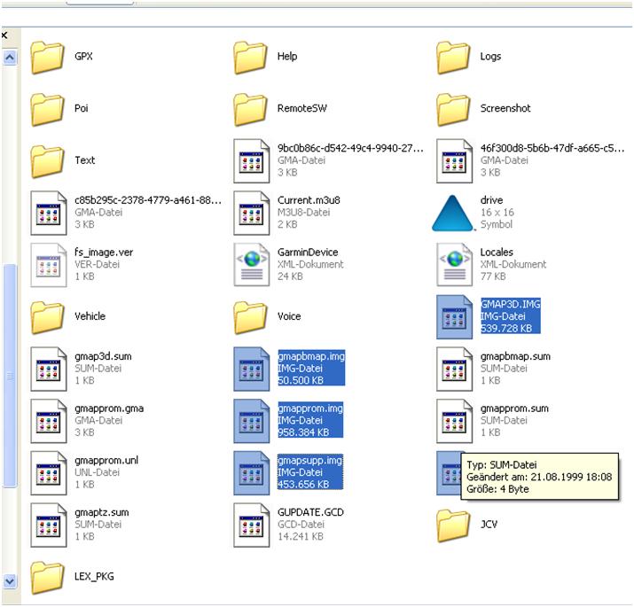

Hallo Heinz,
danke für Deine Hilfe.
Hier meine gefundenen Imagedateien im Ordner.
Ist ein bischen groß, aber hoffentlich gut lesbar.Gruß Peter
@ Bernd: Irgendwas stimmt da nicht. Du schreibst, dass du die letzte Installation auf die SD-Karte gemacht hast, aber lt. deiner Liste ist die Installation auf SD-Karte älter als die im internen Speicher. Entferne mal die SD-Karte aus dem Gerät, starte neu und schau, ob die Fehlermeldung noch kommt. Wenn nein: Daten von der SD-Karte löschen.
@ Peter: Lösch die gmapsupp.img aus dem internen Speicher. Falls das nicht funktioniert, kommt ich noch einmal auf deine PN zurück.
