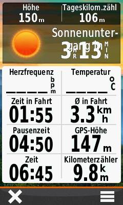

... "Tageskilom.zähl" ist auch wirklich doof! ![]()

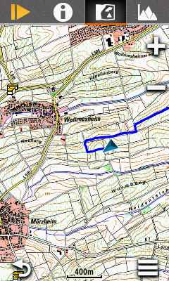

Ich konnte heute mein neues Oregon 600 zum ersten Mal per MTB ausführen.
Die Ablesbarkeit und die Geschwindigkeit sind toll. An die Größe muss ich mich auch erst noch gewöhnen. Hatte vorher ein etrex 30.
Was ich schade finde ist, dass wenn ich in der Kartenansicht mir oben im Display 4 kleine Datenfelder anzeigen lasse, ich diese nicht selbst bestimmen kann bzw. verändern kann.

Nach einer ausgiebigen MTB Tour musste feststellen, das mein Reisecomputer überhaupt keine Daten gebracht hat. Alles noch schön auf null außer Aktuelle und max. Geschwindigkeit ![]()
Muss man den extra einschalten ? Bei meinen 5 vorherigen Garmin Geräten musste man das zumindest nicht.

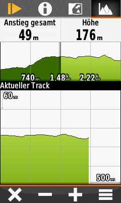

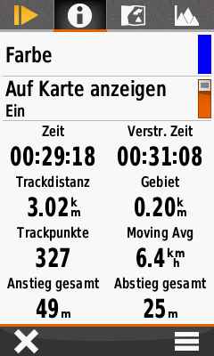

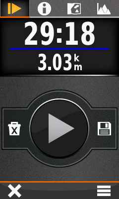

Der neue Trackprozessor (Anwendung "Aktueller Track") gefällt mir sehr gut, da sich sowohl die Einstellungen als auch Stop/Start (pausen) einer Wanderung gut und übersichtlich steuer lassen.
Auch das Höhenprofil des Tracks lässt sich gut überblicken.
Das Speichern-Icon strahlt durchaus einen Hauch von Nostalgie aus; die Älteren unter uns werden sich sicherlich an die gute alte Floppy-Disk errinnern. Die modernsten konnten immerhin 1,44 MB an Daten speichern !

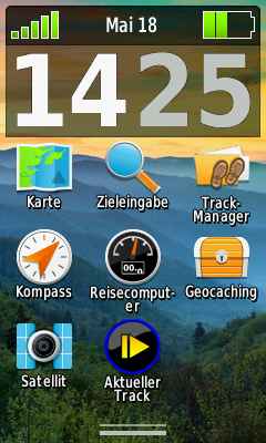

Bei mir liegt diese Anwendung auch direkt auf dem Hauptbildschirm (siehe Screenshot)
