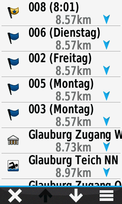

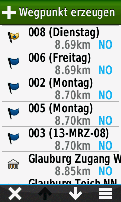

    kleiner Bug beim Wegpunktmitteln. In der Liste der Wegpunkte scheint das Datum das hinter dem Wegpunktnamen steht, um eine Position nach Oben verschoben.
    beispiel..
    Wegpunkt 006 heute (Dienstag) um 8 Uhr 6 aufgezeichnet. In der Liste zur Funktion Wegpunktmitteln steht dann..
    006 (Freitag)
    Nächster Wegpunkt um 8:07 aufgezeichnet. in der Liste steht dann
    007 (08:06)
    Also die aufzeichnungszeit des vorhergehenden Wegpunktes.
    Die Listenansicht des Wegpunktmanagers ist korrekt.

  • Having trouble understanding your explanation, can you please post images to make more clear?
    OK,
    hier die Screenshots
    Um 08:01 Uhr Wegpunkt 008 angelegt. Kurze Zeit später Wegpunktmanager geöffnet.
    Die Ansicht im Wegpunktmanager ist richtig Wegpunkt 008 wurde um 08:01 angelegt.
    Jetzt Wegpunktmanger verlassen und Wegpunkt mitteln aufgrufen. Jetzt wird plötzlich angezeigt das Wegpunkt 008 einen Tag vorher (am Dienstag) angelegt wurde. Es scheint als seien die Zeitangaben eine Position nach Oben gerutscht.
    mfg
    JLacky
  • I see the error, thank you for the images!
    I have made report to Garmin!
