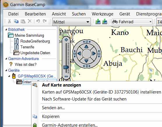

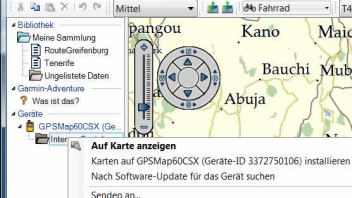

Mit Basecamp kann man auch Karten aufs Navi schicken. Dazu müssen sie aber erst in der Bibliothek ( meine Sammlung) sein. Doch wie bekomme ich die Karten da rein? Rechts oben (im Menü von Basecamp) sind sie aufgelistet.

Was Du zu Basecamp schreibst verstehe ich nicht. Frage: sind die gewünschten Karten im Kartenmenü schon gelistet ?. Falls ja, dann mittels 'Mapinstall', was man aus BC heraus starten kann, die Karten übertragen. Dazu rechtsclick auf den Speicher des Gerätes--> Karten installieren. Es ist in etwa das gleiche wie aus Mapsource heraus. Falls aber noch nicht gelistet, dann muß man die Karten erst einbinden. Eine Einbindung der Karten wirkt dann sowohl für BC als auch für Mapsource (Version 6.16.3, ältere MS Versionen können keine gmap-Karten lesen) -

Mit MapInstall, das wird automatisch mit Basecamp installiert, lassen sich Karten, für den Anwender wunderbar transparent dargestellt, auf das 62s transferieren.
MapInstall müste auf dem PC innerhalb des Programmordners "Garmin" zu finden sein.
Es hat den Vorteil, das Du auch angezeigt bekommst, was im 62s bereits an Kartenmaterial vorhanden ist. Es werden auch nicht funktionierende Images angezeigt.Alle Karten, die Du mit Basecampp siehst, "sieht" auch das Programm MapInstall.
Wenn Dir MapInstall fehlt, so kannst Du es hier donwloaden.

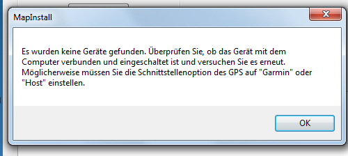

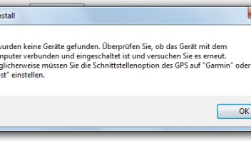

Danke trailsurfer,
so langsam glaube ich an Geister. Habe Mapinstall gestartet und bekomme die Meldung, dass kein Gerät angschlossen ist (s. Anhang). Mein Gerät ist angeschlossen und eingeschaltet.

.......Habe Mapinstall gestartet und bekomme die Meldung, dass kein Gerät angschlossen ist (s. Anhang). Mein Gerät ist angeschlossen und eingeschaltet.....
Wird Dein 62s in Basecamp erkannt ?
Manchmal dauert es auch sehr lange ( im Minutenbereich ), bis die Verbindung steht........ Nochmals meine Frage: Ist ein Zurücksetzten auf die Werkseinstellungen empfehlenswert und was geht dann alles verloren?

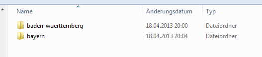

Ich vermute aber eher Fehler Deinerseits. Stell mal Screenshot's vom Dateiexplorer hier rein, damit man zweifelsfrei sehen kann, welche Datei Du wo gespeichert hast.
Wie rufe ich den Dateiexplorer auf? -

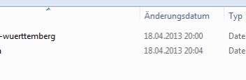

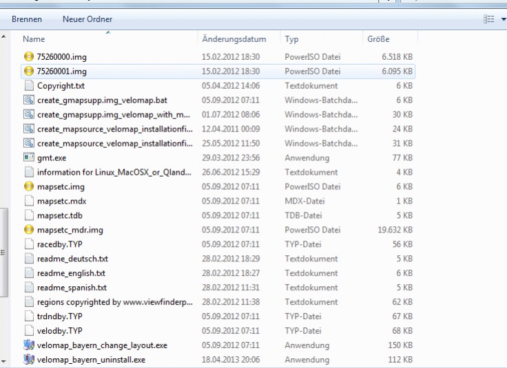

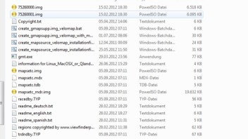

Ich poste mal 2 screenshots vom Inhalt der Speicherkarten.
Der erste zeigt die beiden Ordner (By, BW)
der zweite den Inhalt des Bayernordners (hier nur den unteren Teil)
