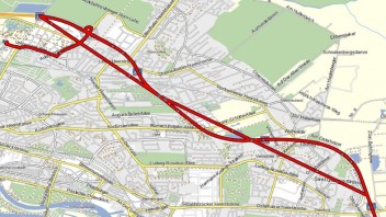

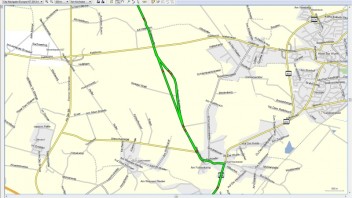

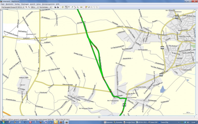

  • Ich habe meinem 550er neulich eine neue Firmware und auch die neueste Karte (Europa 2013.4) spendiert.
    Seitdem folgendes Problem:
    Route wird in MS erstellt und ans Gerät geschickt.
    Im Gerät erhält die Route dann – zusätzlich zum korrekten Verlauf – an einigen Stellen "LuftlinienRückläufer"; d.h. die Route verläuft korrekt um eine leichte Biegung, dann folgt die dazugemogelte Luftlinie zurück bis vor die Biegung und dann geht's wieder nochmal durch die Biege und dann normal weiter.
    Die Luftlinie wird also in die Tour mit eingebaut.
    Aufgefallen war mir das, weil beim Abfahren der Tour plötzlich neben der Route eine weitere Linie zu sehen war – eben die besagte Luftlinie.
    Wenn man dann die fehlerhafte Route aus dem Gerät in MS zurückspielt, sind diese Fehler (auf 200 km 3 Fälle) auch in MS zu sehen.
    Läßt man MS die fehlerhafte Route neu berechnen, ist alles wieder OK – aber nur in MS!
    Hat jemand 'ne Idee?

  • Da gleiche Problem habe ich auch, dadurch wird auch die im Zumo angezeigte Länge der Route größer. Eine echte Lösung kenne ich nicht.
    Ich habe auf meinem PC aber noch eine alte MapSource-Version (6.14 ?), da tritt das Problem nicht auf.

  • So, ich habe mal "ein wenig" rumgespielt und v i e l l e i c h t eine "Lösung" gefunden.
    Es ist doch so:
    1) Ich erstelle eine Route in MS (gleiche Karte wie auf dem ZUMO)
    2) Die Karte wird mit MS ans Gerät übertragen
    3) Nach Neustart des ZUMO wird die Route importiert und scheinbar neu gerechnet – zumindest läuft die Warteschleife (Prozentanzeige)
    4) Die Route weist dann auf dem Gerät den besagten Fehler auf.
    Und nun kommt's:
    Läßt man manuell die Route im ZUMO nochmal neu berechnen (Zieleingabe/Routen/Auswahl/Bearbeiten/Neu berechnen) – was schneller geht als die Berechnung beim Import, also "irgendwie anders" ist – dann...
    ....ja dann scheint das Problem beseitigt zu sein :-)))

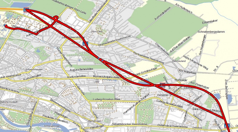

    Also erstmal bleibt ein Fehler immer ein Fehler und nicht ich sondern GARMIN sollte doktern; und wenn ich sauberes Geld gebe möchte ich dafür auch saubere Hard- bzw. Software...
    ...und wenn dann sowas entsteht wie hier zu sehen, finde ich das schon sehr irritierend.
  • Irgendwie sieht das Seltsam aus. Ich habe mir mal dein Beispiel (in Bremen) rausgesucht. Kann es sein, das dein Ziel auf einer unbefestigten Straße liegt zu der es sonst keine Möglichkeit gibt das Ziel über eine befestigte Straße zu erreichen?
    Irgendwie kann ich es mir auch nicht erklären, warum die Route die A27 nicht an der Anschlussstelle Horn/Lehe verlässt. Es sieht so aus als versuche der Router die A27 am Kuhgrabenweg die Autobahn zu verlassen um dann festzustellen, das das überhaupt nicht möglich ist.
    Irgendwie sieht das nach Fehlern aus, die durch bestimmte Ausschlüsse zustande kommen (unbefestigte Vermeiden? Autobahn vermeiden?). Der Router kann dann sein Ziel nicht erreichen und macht ne Luftlinie. Warum die dann aber nicht zum Ziel zeigt sondern in die andere Richtung auf eine Stelle wo es offenbar gar nicht weitergeht sieht ein wenig seltsam aus. Die Luftlinie geht nach A27/Sebaldsbrück zurück?
    Auffällig sind die doppelten Pfeile auf der Route. Wenn ich das richtig interpretiere geht die Route nach der Luftlinie erneut auf der Autobahn weiter um dann doch noch das Ziel zu erreichen wie gewünscht.
    Was passiert, wenn das Ziel auf die Parkallee geschoben wird? Von der Universitätsalle/Parkallee geht es in CN 2014 nur unbefestigt zum Ziel.
    PS: ja, ichj sehe in Google das die Straße Teer hat und dort ein Parkplatz für den See ist, aber im Kartenmaterial von Navteq wird das als 'unbefestigt' geführt.

  • Kann es sein, das dein Ziel auf einer unbefestigten Straße liegt zu der es sonst keine Möglichkeit gibt das Ziel über eine befestigte Straße zu erreichen?
    Hat nix mit dem Fehler zu tun, der passiert ein ganzes Stück vorher, und man wird auch sauber bis zum letzten Wegpunkt geführt
    Doch, die AB wird an der Anschlußstelle Horn/Lehe verlassen – so wird man auch geführt. Man sieht es nur nicht mehr so richtig wegen der Luftlinien.
    Nö, es passiert auf Routen mit ganz normalen Straßen
    Genau:
    Die Route läuft bis zu einem bestimmten Punkt, dann geht's per Luftlinie zurück und dann nochmal das bereits gefahrene Stück.
    Aber wohlgemerkt:
    Bei der Routenführung werden die Luftlinien ignoriert, das Routing als solches ist sauber; es irritiert halt nur optisch...und die Entfernungen stimmen nicht mehr – da sind die Luftlinien dazuaddiert worden.
