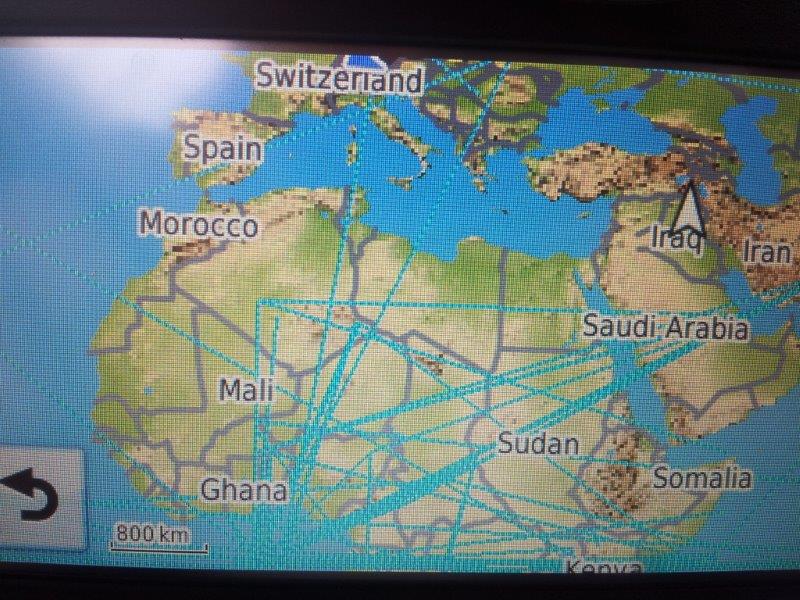

  • Hallo zusammen!
    bin auch gerade von einer zweiwöchigen Mopped-Tour zurück. Leider kann ich nicht feststellen wo ich war, da das tolle Zumo 390 während der Tour immer wieder gemeint hat, dass Trackaufzeichnugn nicht notwendig ist.
    Der nette Mensch an der Gramin Hotline hat mir dann einen Master-Reset geraten. Hat aber dann auch eingesehen, dass das währen einer Tour mit vorgeplanten Routen nicht praktikabel ist. Er hat dann im Wesentlichen mit den Schultern gezuckt und gesagt, dass das halt so wäre und dass ich zu Hause einen Reset machen soll.
    Ich habe festgestellt, dass die Trackaufzeichnung immer nachdem das Gerät mal wieder an einem PC war wieder für eine Weile funktioniert hat. aber halt nicht lange.

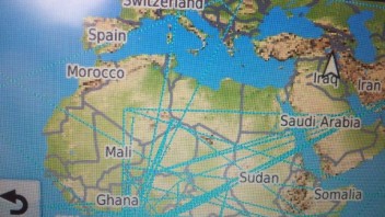

    Das schönste war dann aber der Track im Anhang: Und ich schwöre, ich war noch niemals im Iran und auch nicht in Saudi-Arabien.
    --> Leider fügt sich das Verhalten des Geräts in die Reihe der Kriterien für "unbenutzbar" ein.
    --> Bin von Garmin tief enttäuscht. Hatte lange Jahre ein Quest 2 mit dem ich ganz zufrieden war. Und jetzt habe ich echt Geld in die Hand genommen und bekomme von Garmin ein Gerät was so nicht benutzbar ist.
    Schade!
    Gruß,
    der Felix
