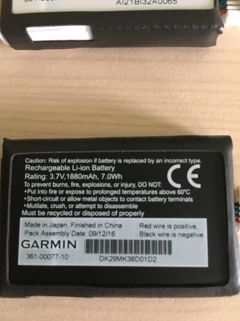

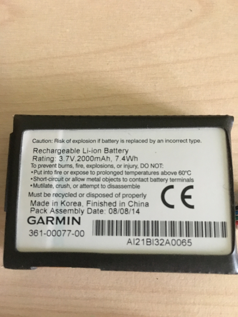

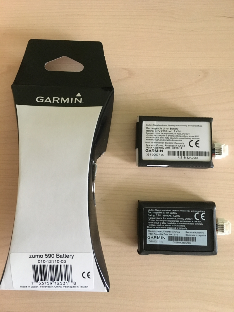

Ich habe, bevor ich diesen Beitrag gelesen und das Prozedere mit den Kontakten in Angriff nahm, einen neuen Akku bestellt.
Am Donnerstag habe ich den neuen Akku per Post erhalten.
Also ausgepackt und festgestellt, dass der Akku nun schwarz ist und auch andere Unterschiede hat. Nach dem Laden des neuen Akkus, habe ich festgestellt, dass dieser so funktioniert, wie er sollte. Das Akku-Symbol bleibt bestehen und sinkt nicht ab bis die Meldung "Akku schwach" erscheint. Es scheint, dass die Koreaner bei den "alten" Akkus Mist gebaut haben und die Japaner das nun besser machen!
Dafür haben die Japaner weniger Wh in den Akku gepackt, als die Koreaner.;-)
