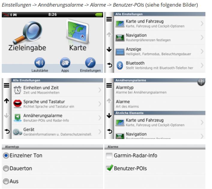

SteffenHallo, in vielem hast Du recht. Mit meinem 60CSx hatte ich keine Probleme. Mit dem neuen Montana schon. Nach HEUTE 8 Stunden probieren und lesen, bin ich keinen Schritt weiter. Alles meine Unwissenheit. Ich finde die POI's, aber nicht wie ich welche einstelle. Unter Garmin habe ich einen Ordner POI-Test erstellt, schon diesen finde ich nicht. Ordner Benutzer -POI's ebenfalls nicht. Was mache ich alles falsch? Ordner wie im Screenshot enenfalls nicht. Bin für jede Hilfe dankbar. Ein Vorteil für mich, Reset, alles auf Werkseinstellung. Grüßle

Hallo, beim 60er habe ich manche Funktionen nicht benutzt. Die wichtigsten Funktionen die ich im 60er benutzte kann ich schon benutzen. Nur POI'S habe ich nie benutzt. Gestern habe ich noch POI'S von der Garmin Seite mit POI Loader geladen. Als ich sie aufs Garmin laden wollte habe ich einen Fehler bekommen (habe ihn leider nicht notiert). Irgendeine Endung fehlt. Ich bin davon ausgegangen, dass wenn ich POI's von Garmin lade, dass diese passen. Auf der Garminseite sind jede Menge POI's, Icon zum laden. Funktioniert hat das bei mir auch nicht. Schon das Menue wie im Screenshot mit Benutzer POI's finde ich oder das Garmin nicht. Unter Töne oder Alarme finde ich diese Funktion nicht. Erscheint das Menue erst wenn man selbst POI's erstellt hat? Was mir fehlt ist eine Anleitung Schritt für Schritt. Oder wie mache ich aus einem Wegpunkt ein POI. Da kann ich lesen was ich will, ganz schaffe ich es einfach nicht. Bleibe irgendwo mit meinem Nicht-Wissen hängen. Grüßle

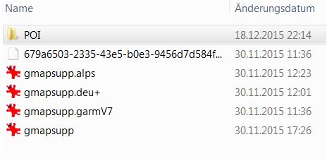

Eigene POIs müssen als GPX vorliegen. Diese Datei mit POI Loader auswählen. Vorher natürlich Montana an den Rechner hängen. Für einfache Sachen war es das dann schon.Hallo, ich schaffe es einfach nicht. So habe ich es erstellt. Das Garmin zeigt mir nur den original GPI Ordner an. den ich erstellt habe finde ich nirgends.

Schon mal unter Zieleingabe->Extras geschaut?
EDIT: Äh-sehe gerade das dein POI-Ordner im Hauptverzeichnis liegt. Der gehört aber als Unterordner in den Ordner "Garmin".
Habe ich aber eigentlich bereits geschrieben,POIs gehören in den Ordner Garmin/POI.

Habe ich aber eigentlich bereits geschrieben,Ich habe es nochmals geändert. Wenn ich unter Extras schaue finde ich keine Allgäu POI. Gehe ich auf Namen suchen finde ich einige POI'S aus dem Allgäu.
