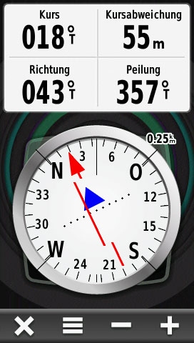

Datenfeld KURS ist falsch bezeichnet
  • Das Datenfeld KURS im Montana trägt die falsche Bezeichnung, denn es zeigt nicht den KURS an! diesbezüglich ist auch das Benutzerhandbuch falsch
    Lt DIN 13312 ist der Kurs der Winkel zwischen der Nordrichtung (meist geografisch Nord) und der Richtung in der sich das Fahrzeug ( oder der Wanderer) bewegt. Im Englischen wird dieser Winkel Heading genannt. Auf dem Kompass wird dieser Winkel unter dem dünnen Strich abgelesen, auf der Karte zeigt das spitze hellblaue Dreieck in diese Richtung.
    Für diesen Winkel (=KURS= Bewegungs- Richtung) hat Garmin bereits das Datenfeld RICHTUNG festgelegt! Das ist ok.
    Das Datenfeld KURS und das Datenfeld Richtung zeigen aber (in der Regel) ganz unterschiedliche Winkel, siehe Anhang. Zwar ist lt Wörterbuch Course mit KURS übersetzbar, aber sachlich ist das eben falsch. Der Winkel "Course" ist an die CDI- Anzeige gebunden und zeigt die Richtung der Zielfahrt-Linie bezogen auf Nord! Die Zielfahrtlinie ist eine am Startpunkt vorher festgelegte Linie zum Ziel, siehe Karte im Anhang von 012 nach 011.
    Der aktuelle Kurs, also die Richtung in die ich mich (mit meinem Fahrzeug) bewege, kann aber eine ganz andere sein.
    Garmin müsste also die Bezeichnung des Datenfeldes KURS ändern, oder?
    Kennt sich hier jmd aus?
    An wen bei Garmin kann man sich wenden? Müsste ja ein Fachmann sein
  • Wie wird das Datenfeld "Kurs" bezeichnet, wenn das Montana auf englisch umgestellt wird ?
  • Gibt es beim Montana eine solche Datei: German.gtt
    Falls ja, so könntest Du darin den Namen des Datenfeldes "Kurs" selbst ändern. Etwa nach "Sollkurs" oder "DTK".
    Die Datei hat eine xml-Struktur und lässt sich mit einem normalen Editor bearbeiten.
    Kurs=Bewegungs- Richtung= Heading ist bei uns technisch richtig. So steuert jeder Steuermann
    Die Anzeige "Kurs" ist der Sollkurs. Ein Kurs ist ein Winkel. Dieser kann
    sich auf die "eigene" Rechtvorausrichtung beziehen (Ist/Heading) oder
    unabhängig von dem eigenen Kurs (Soll) sein.
    Das weitere Feld "Kursabweichung" bezieht sich auf diesen Sollkurs
    (lotrechte Distanz zur (Soll-)Kurslinie).
    Canario

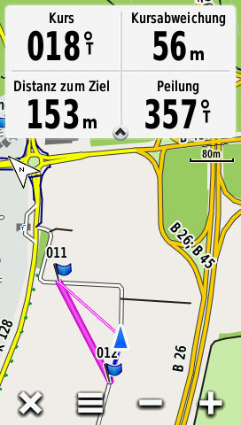

    Weisst du übrigens mit dem Datenfeld "zum Kurs" etwas anzufangen?
    Habe es mal probiert. Das ist (beim Montana) der Winkel (Peilung) zum "Endpunkt" des definierten Sollkurses.
