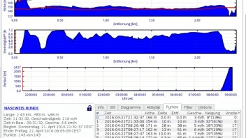

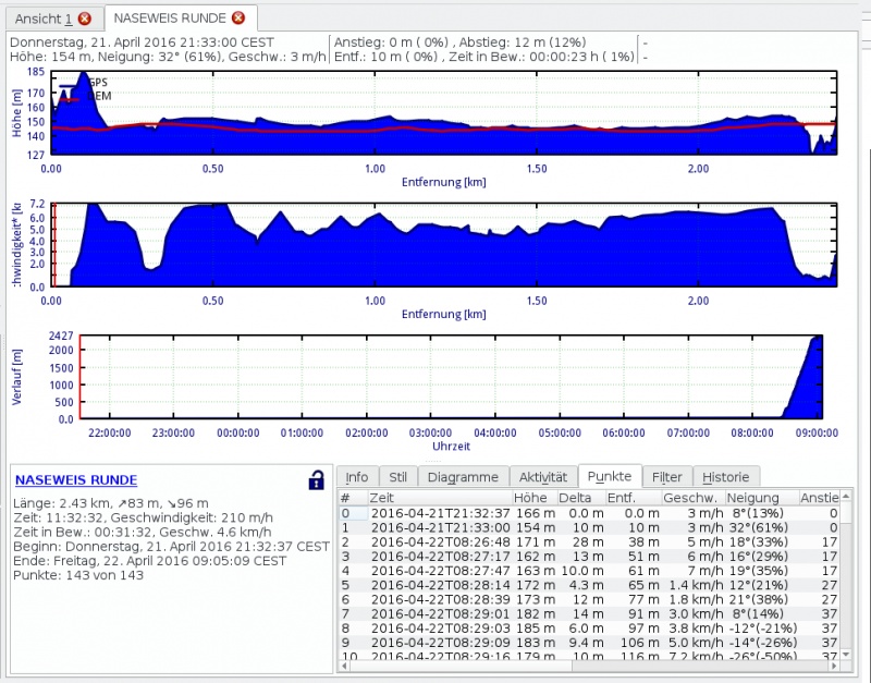

  • Hey, alles funktioniert wunderbar. Nur eines bedauerlicherweise nicht :)
    Wenn ich einen aufgezeichneten Track nach komoot importiere, wird mir nicht die Durchschnittsgeschwindigkeit und die Dauer korrekt angezeigt. Ich habe mal die Datei angehängt- liegt das daran, dass etrex20x solche infos in der Datei nicht mit einspeichert oder eher daran, dass die Importfunktion bei Komoot dafür nicht ausreichend ist?
