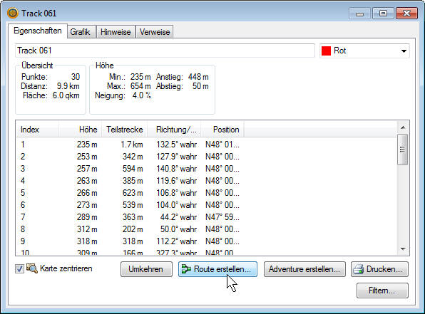

  • Zunächst: Track und Route sind zwei verschiedene Möglichkeiten ein Navi zu füttern um damit auf einer geplanten Strecke navigieren zu können.

    Wie unterscheidet sich Track und Route? Ich vermute ein Track ist die Aufzeichnung einer bereits gefahrenen Route?

    GPX und Karte ist erst mal völlig unabhängig voneinander. Mit einer GPX kommt keine Karte.

    OSM-Karten können bei allen, aktuellen Garmin-Outdoorgeräten verwendet werden. Die Karten sind kostenlos. Es gibt verschiedene Ausführungen.
    Hier kannst Du z.B. eines der vielen Modelle anschauen.
    Auf dem PC laufen die OSM-Karten auch unter der Garmin-Anwendung "Basecamp" ( ebenfalls Freeware ).
    Damit kannst Du deine Touren planen und die Trackaufzeichnungen auswerten.

    • Track und Route sind zu unterscheiden (klick)
