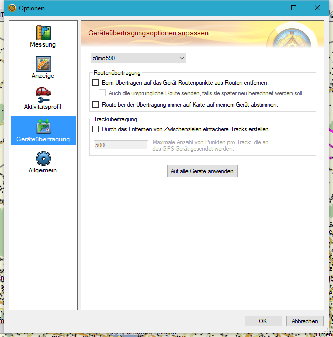

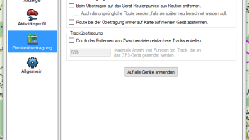

    Was ich in der ganzen Diskussion hier noch nicht gesehen habe - sind die Einstellungen bei BaseCamp auch richtig gesetzt worden?
    Die beiden Punkte bei 'Routenübertragung' dürfen nicht(!) angewählt sein - zumindest beim zweiten wird ansonsten immer eine Neuberechnnung durchgeführt!

  • Diese Häkchen in Basecamp habe ich auch rausgenommen. Aber es scheint als wird IMMER berechnet beim Import in den Zumo. Aber die Route scheint nicht geändert zu werden. Da hat Volker schonnr Recht. Die Zeiten und km sind allerdings unterschiedlich. Ist allerdings seltsam, denn in Basecamp sind die Standardwerte für die Geschwindigkeiten gesetzt und diese sind doch sehr realistisch. Trotzdem meint der zumo er wäre um 1 Stunde schneller während BC so ca 6 Stunden berechnet. Ich weiß allerdings noch nicht wer der Realität näher kommt.
  • Ein Versuch wäre es noch Wert, die Route als *.gpx aus Basecamp zu exportieren und dann in den gpx-Ordner des Zumo zu kopieren - natürlich hast du dann auch Zumo-Zeiten drin
