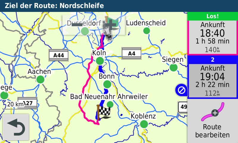

    ich bin mir sicher dass es eine ganz simple Erklärung gibt, komme aber nicht drauf.:confused:
    Meine Frage: Was bedeuten die Zeichen (Kreis mit Schrägstrich mit und ohne Zahl) neben den Routendaten?

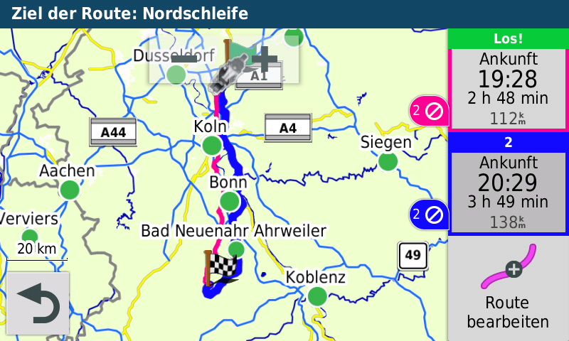

    Ja, ich habe die "DK-HV1 Rot-white" drauf, aber bei "Garmin" und "Garmin HV" die selbe Anzeige.
    Wahrscheinlich weil es dir 2 verschiedene Routen anzeigt!
    Macht es ja immer wenn ich das "Y-Zeichen" anklicke.
    was passiert denn wenn du auf die Kreise tippst?
    Garnienichts, Kreise sind nicht anwählbar

    Ich komme der Lösung langsam etwas näher.
    Wenn ich die Routenpräferenzen ändere bzw. Autobahn vermeide oder nicht gibt es verschiedene Kreise und Zahlen.
  • Dann werden es die vermiedenen Vermeidungen sein, die auf dem Weg liegen. Mach mal alle Hacken raus aus den Vermeidungen.

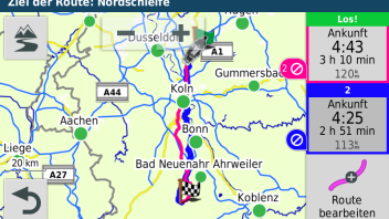

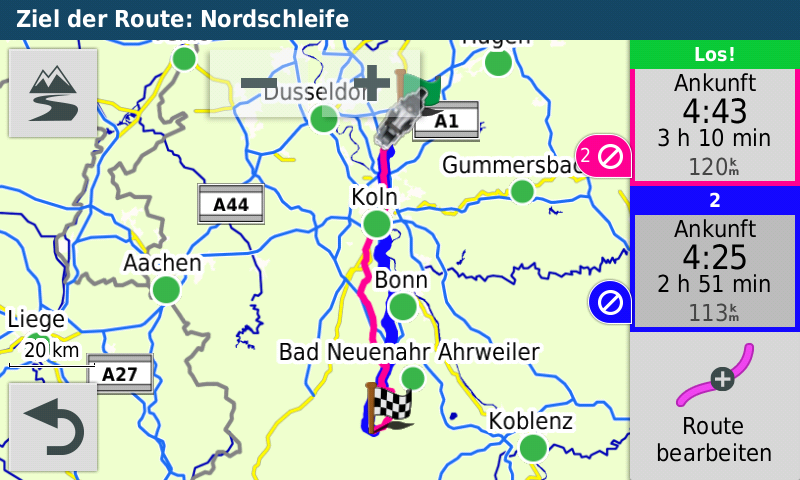

    ich hab auch ein Zumo 395 und bei mir werden die selben Symbole und Zahlen angezeigt. Vermeidungen habe ich alle deaktiviert. Kann mir nicht erklären, was das bedeuten soll.
    Zusätzlich zu den beiden alternativen Routen wird mir auch immer noch ein grüne Linie angezeigt. Diese liegt entweder auf der magentafarbenen oder blauen Route, aber nicht über die komplette Route, sondern nur ein Stück.
    Kann ich mir nicht erklären. Vllt kann ja jemand helfen.
