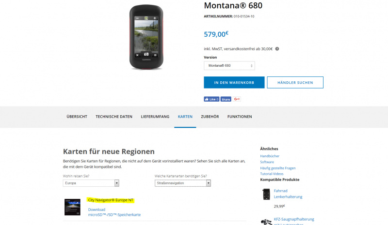

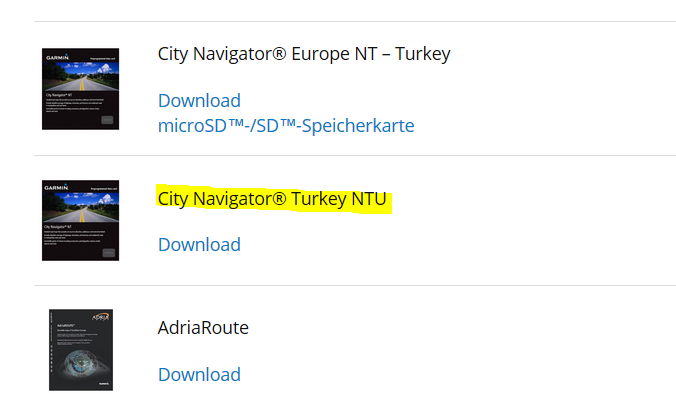

    Ich habe, wie in meiner Signatur zu sehen, das Garmin Montana 680 (Austauschgerät für mein defektes Montana 650). Ich glaube auch nicht, daß das Navi nur NT-Karten verarbeiten kann, denn sucht man auf der Garmin-Webseite z. B. das Montana 680 und wählt die Registerkarte "Karten", wählt dann als Kontinent "Europa" und als Kartenart "Straßennavigation" aus, wird u. a. eine NTU-Karte für die Türkei angeboten (s. Anhang). Alle anderen angebotenen Karten sind vom Typ NT. Also muß doch beides gehen!

  • Alle neueren Garmin können sowohl NTU als auch NT. Umgekehrt natürlich nicht. Grobe zeitliche Einschätzung, so aus der Erinnerung: Oregon 600 kann NTU und das kam vor 4 Jahren raus, dürfte aber schon früher unterstützt werden. Also alles was neuer ist und dazu gehört natürlich auch das Montana 680 kann beides. Wenn mich nicht alles täuscht, unterstützt sogar das alte Montana 600 NTU-Karten.
  • Das Problem ist da aber nicht Montana und NT/NTU, sondern das Garmin gar keine NTU Karten, außer Türkei, anbietet als nachträglichen Kauf. Wenn man ein aktuelles Nüvi, jetzt DriveLuxe auswählt, bekommt man auch nur NT Karten angeboten, obwohl da ein NTU-Lifetime enthalten ist.
    Es jemand im Garmin-Forum geschrieben, das er sein NT-Lifetime eines Nüvis 37xx in ein NTU umwandeln konnte.
    Umwandeln kann das aber so oder so nur Garmin selbst. Manchmal auch ein Mod im Garmin-Forum.
