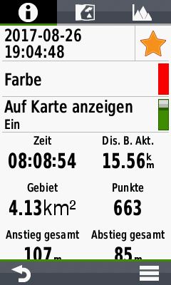

    Es muss unterschieden werden bei der Funktion "Auf Karte anzeigen"
    Im Trackmanager des Oregon700 können die Eigenschaften eines einzelnen Tracks angezeigt werden, unter anderem kann dieser einzelne Track auf der Karte ( Icon oben in der Mitte bei den Trackeigenschaften) angeschaut werden.
    Im Trackmanager lässt sich bei jedem Track ein Schalter "umlegen", welcher den ausgewählten Track auf der Karteseite anzeigt. Der Schalter lässt sich
    für jeden einzelen Track betätigen. Zur Unterscheidung können den Tracks Farben zugeordnet werden.
    Alle im Speicher des Oregon700 befindlichen Tracks können demnach gleichzeitig auf der Kartenseite angezeigt werden.
    Trackeigenschaften im Trackmanager mit Schalter für Track "Auf Karte anzeigen" und direkt darüber die Farbauswahl für die Darstellung auf der Kartenseite.

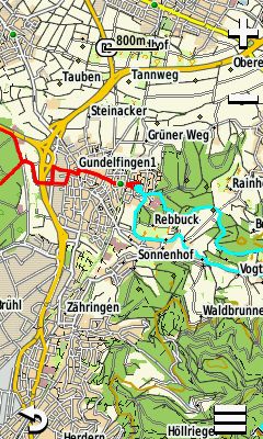

    Anzeige von zwei Tracks gleichzeitig auf der Kartenseite:

    Wie aus den anderen Beiträgen ersichtlich, ist die "Multitrack-Darstellung" eigentlich ein Standard.
