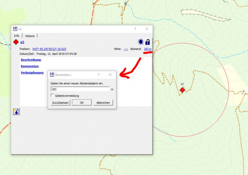

Folgende Möglichkeit habe ich gefunden:
Erst einfach mal irgendeinen Kreis aufziehen.
Im "Bearbeiten"-Feld des Punktes steht rechts oben der Abstand. Da draufklicken. Du bekommst ein neues Fenster wo du den Abstand eingeben kannst.
