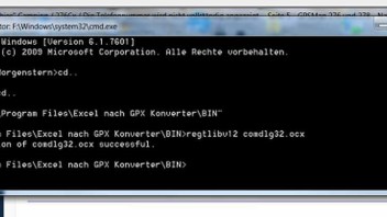

  • Falls bei der Fehler "
    XLS > GPX (für POI)
    Die Komponente "comdlg32.ocx" oder eine ihrer Abhängikeiten
    ist nicht registriert: Eine Datei fehlt oder ist ungültig.
    OK
    auftritt, so kann man die Registration von Hand nachholen : starte eine Eingabeaufforderung mit cmd.exe als admin , wechsele mit cd C --> enter ; cd "\Program Files\Excel nach GPX Konverter\BIN" -->enter zum Verzeichnis. Wenn der Cursor im Verzeichnis "C:\Program Files\Excel nach GPX Konverter\BIN" steht, tippe ein regtlibv12 comdlg32.ocx[Blockierte Grafik: http://img2ms.de/Bilder/comdlg32register.jpg]

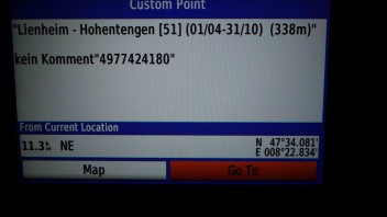

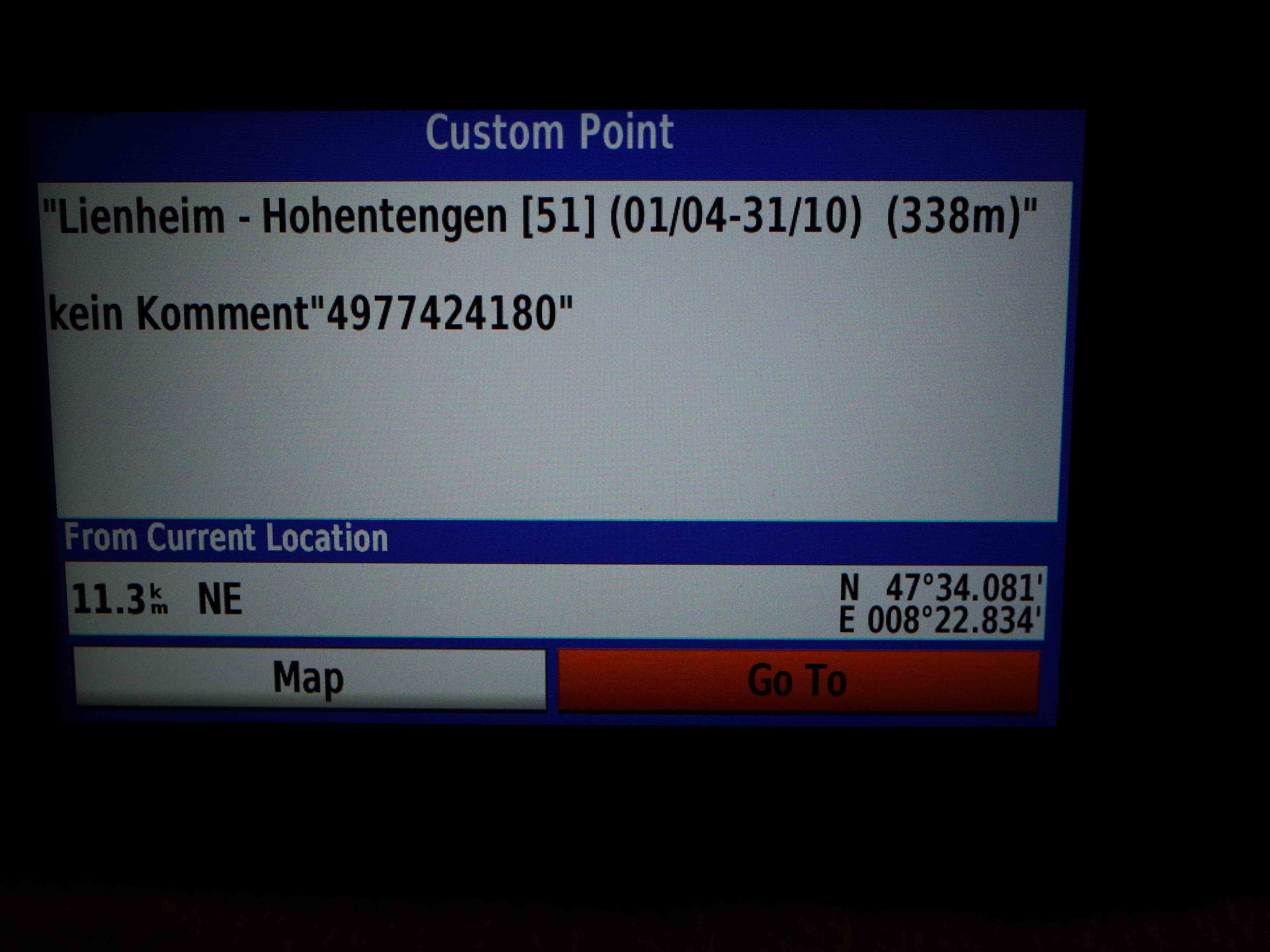

    Das Bild Morgen1_2.jpg ist aufschlussreich, um nachzuvollziehen, wie das 276cx den Inhalt der von morgen1 erzeugten GPI-Datei ArchieDE.gpi darstellt. Diese Datei hat morgen1 aus der GPX-Datei ArchieDE.gpx erzeugt.
    Der angezeigte Geländepunkt sieht in der GPX-Quelldatei so aus:
    In der GPX-Quelldatei haben die beiden tags <cmt> und <desc> einen unterschiedlichen Inhalt. Das Tag <desc> enthält die Telefonnummer eingefasst in Gänsefüsschen. Das sieht auf dem Gerät ätzend aus, hat aber den Nebeneffekt, dass wir so den Inhalt der Tags <desc> und <gpxx:PhoneNumber> eindeutig unterscheiden können. Das Tag <gpxx:PhoneNumber> enthält die Telefonnummer in der Schreibweise +491707057832.
    Das 276cx zeigt nun folgendes an:

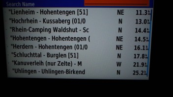

    In der esten Zeile wird der Inhalt von <name> einschliesslich des schliessenden Gänsefüsschens angezeigt. Somit ist von <name> nichts verloren gegangen, und wir können vermuten, dass von <name> soviele Buchstaben angezeigt werden, wie in eine Zeile des Display passen. Da das Gerät eine Schrift mit variabler Buchstabenbreite verwendet, wird aber die Anzahl der dargestellten Buchstaben schwanken.
    In der zweiten Zeile wird der Inhalt von <cmt> angezeigt und dabei abgeschnitten. Das Abschneiden von <cmt> sehen wir in allen Bildern von Daniela und scheint eine Absonderlichkeit des 276cx zu sein.
    An den abgeschnittenen <cmt> schliesst sich nahtlos der Inhalt von <desc> an. Der Inhalt von <desc> wird vollständig angezeigt. Die Gänsefüsschen zeigen, dass es der Inhalt von <desc> ist, und nicht der Inhalt von <gpxx:PhoneNumber>. Von <gpxx:PhoneNumber> ist weit und breit nichts zu sehen.
    Mit einem Hexeditor habe ich überprüft, dass wohl der Inhalt von <desc> als auch der Inhalt von <gpxx:PhoneNumber> in der GPI-Datei vorhanden sind. Daraus schliesse ich, dass das 276cx Telefonnummern, die in GPI-Dateien als Equivalent von <gpxx:PhoneNumber> enthalten sind, nicht anzeigen kann. Das ist in der Praxis aber kein Nachteil, weil in <desc> vermutlich auch ziemlich lange Texte über mehrere Zeilen abgelegt werden können.
