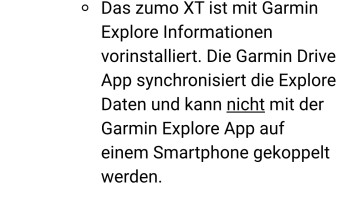

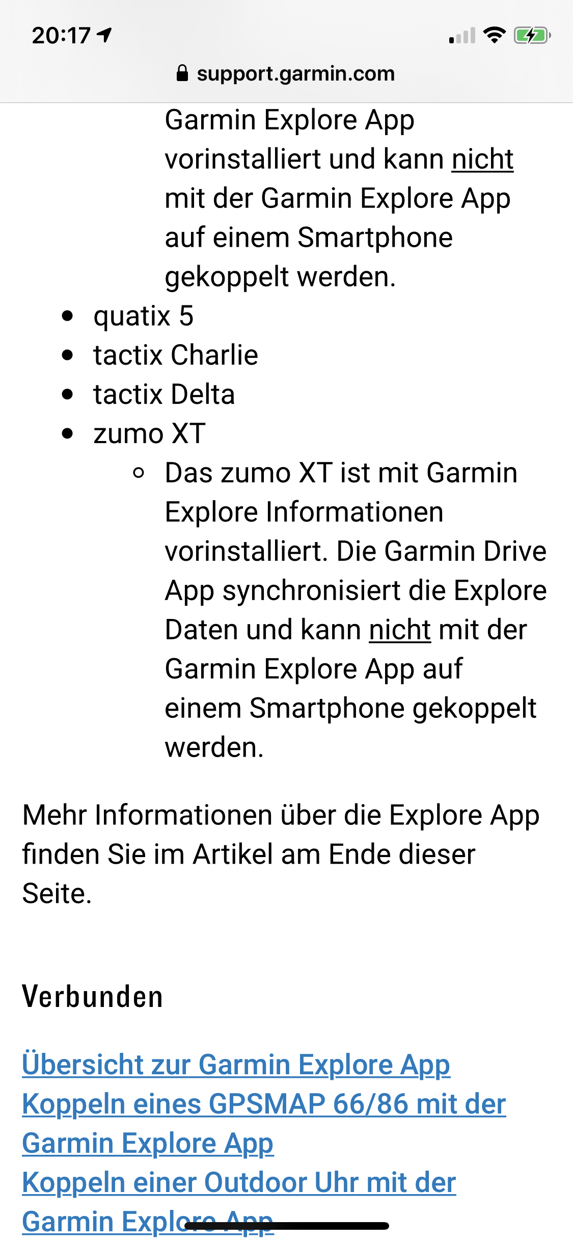

  • Beim IPad geht das nur mit der Drive App. Die Explore App ist nicht mit dem Zumo XT kompaktibel.

  • Also ich kann mit der IOS Explore App eine Route planen, extra Wegpunkte setzen etc. Dann synchronisiere ich und kaum ein paar Sekunden später wird die Route über die Drive App in den XT Ordner Explore übertragen, von der ich dann direkt Routen kann.
    Geht ganz normal, das gleiche auch auf dem Mac über die Online Explore Oberfläche, nur die Planung in Explore selbst kann man nicht mit BC oder z.B. Kurviger.de vergleichen...
