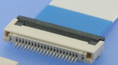

    Im besten Fall ist nur eine Steckverbindung gelöst. Könnte ein Fertigungsmangel sein. Wenn Du Dich also traust das Ding aufzuschrauben, ließe sich das leicht prüfen.
    Die Steckverbindungen sind verriegelt. Wenn solch ein Riegel in der Montage vergessen wird, funktioniert es zunächst, bis dann durch Erschütterungen, Vibrationen am Moped, die elektrische Verbindung unterbrochen wird.
  • Sieht im Prinzip so aus:
    Das dunkle, querliegende Teil ist die Verriegelung. Die elektrische Verbindung erfolgt über die innenliegenden Kontakte und der darin eingesteckten Displayleitung. Die Flachbandleitung muss bei geöffnetem Riegel komplett bis zum Anschlag eingeschoben werden. In dieser Position halten und dann verriegeln. Bei dem Teil im Bild geschieht das durch Schieben des Riegels in Steckrichtung, also zu den vorne sichtbaren Lötkontakten hin. Damit wird die Leitung geklemmt und vor dem Herausrutschen gesichert.
