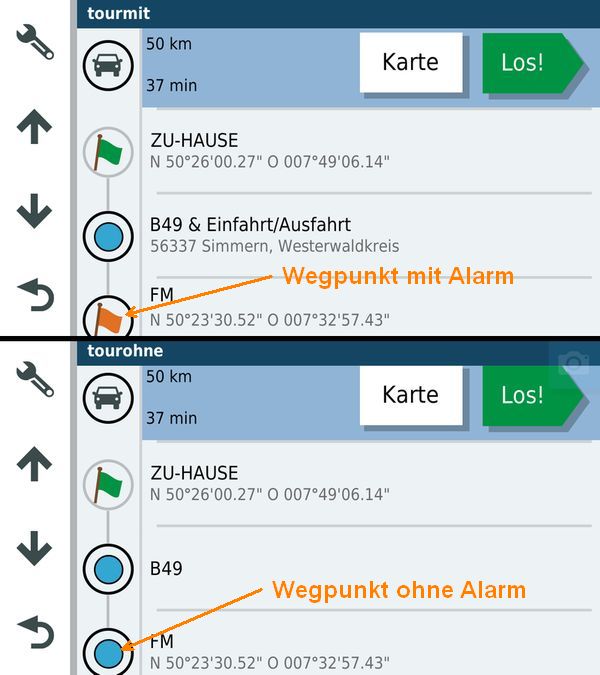

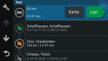

    Als ich das erste mal eine Route direkt auf dem XT plante, fügte ich "Zwischenziele" in Form einer Ortschaft ein, also ohne ganz genaue Adressangabe. Den XT-Dialog "Bei Auswahl einer Stadt wird ein Stopp in der Stadtmitte hinzugefügt. Route stattdessen ohne Stopp erstellen?" bejahte ich. Dies machte ich mit mehreren Ortschaften, welche ich einfach 'anfahren' wollte, ohne genauen Wegpunkt.

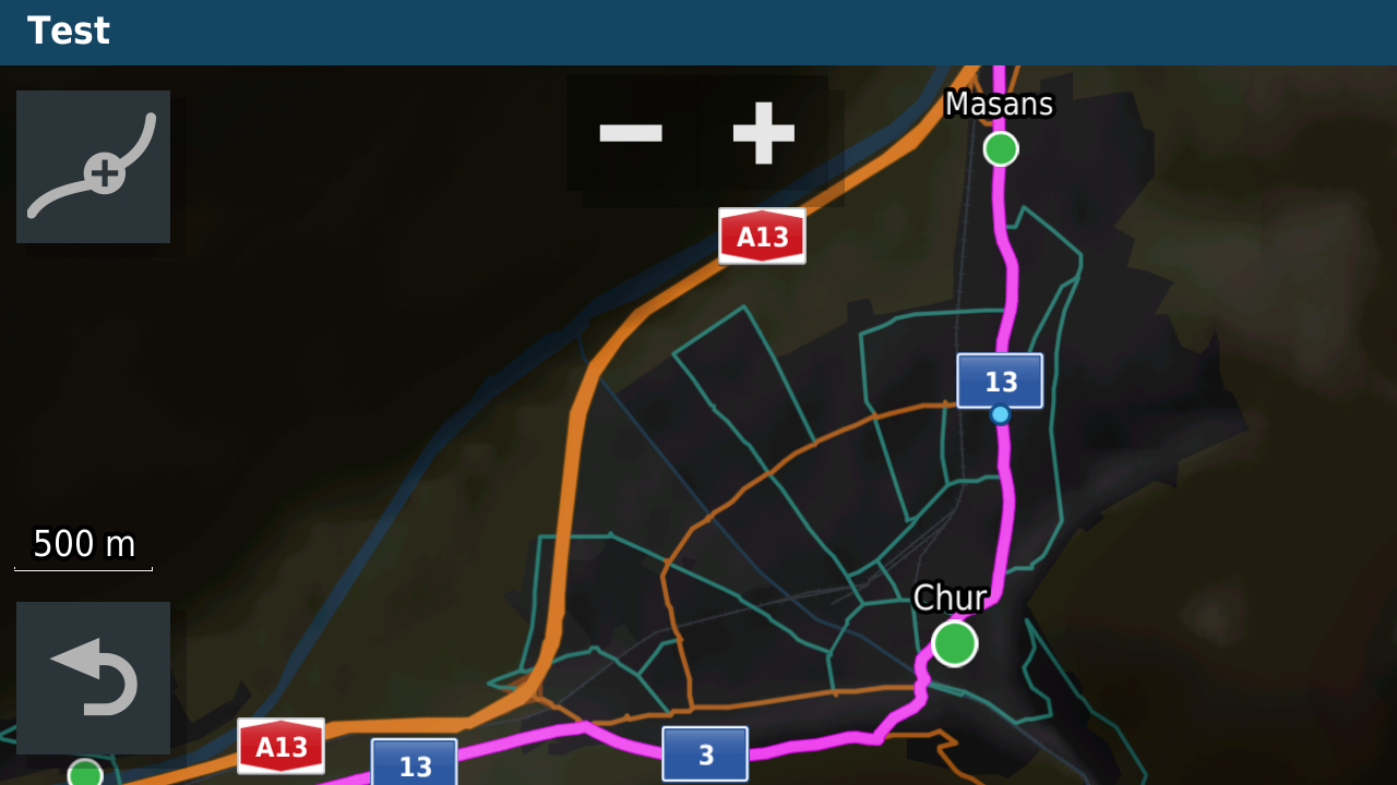

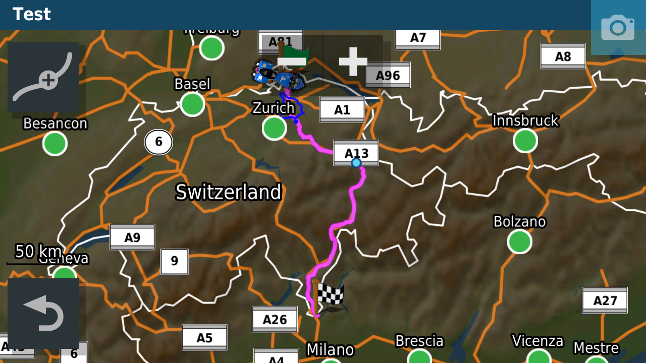

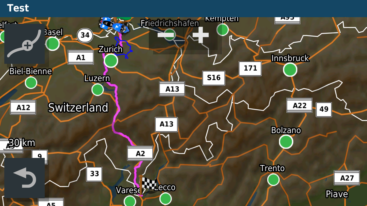

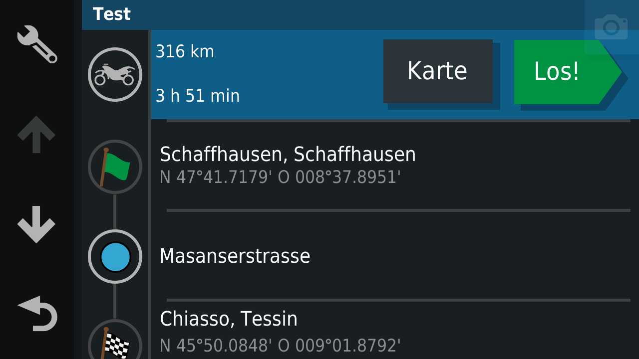

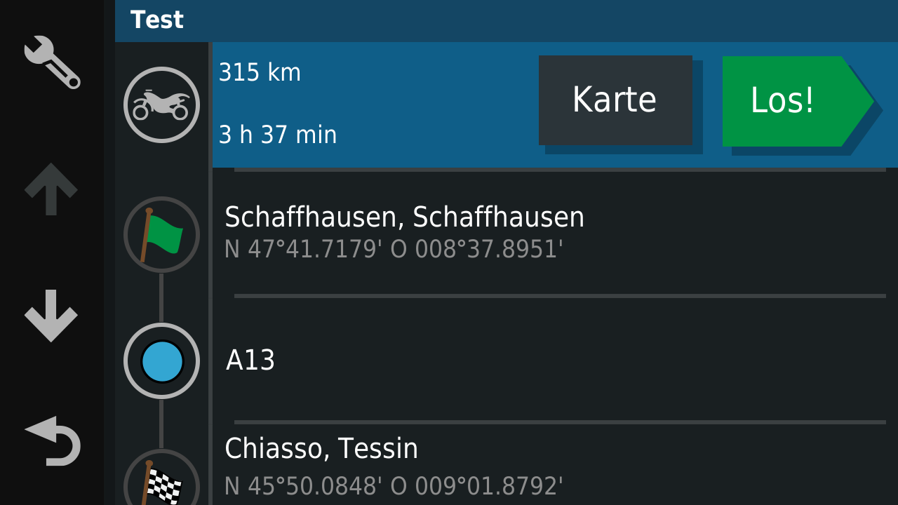

    Als ich die Route fertig geplant hatte, zeigte sich mir dieses Bild (hier mit anderem Beispiel nachgestellt). Untendran das Ziel, hier nicht auf dem Bild.

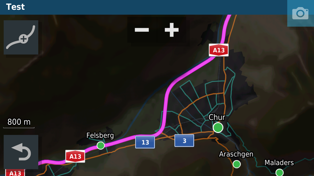

    Nach dem Klick auf 'Weiter' berechnet das XT die Route. Beim ersten Mal kontrollierte ich diese Route nicht exakt.

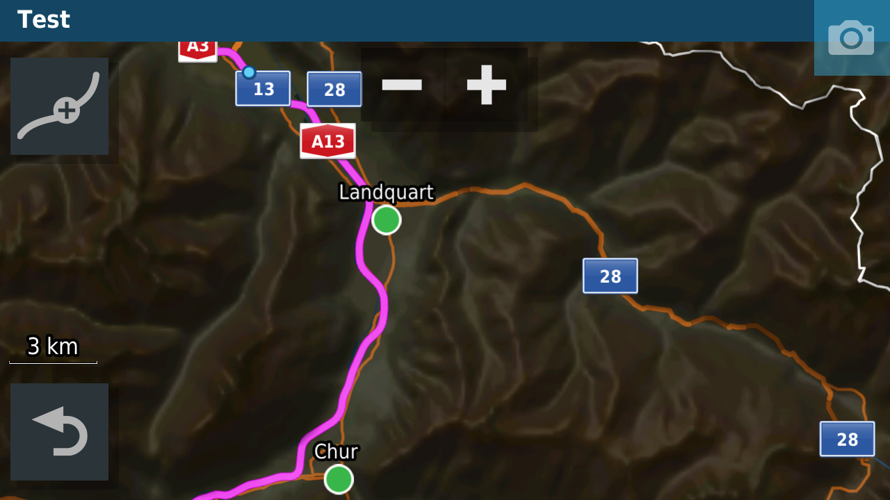

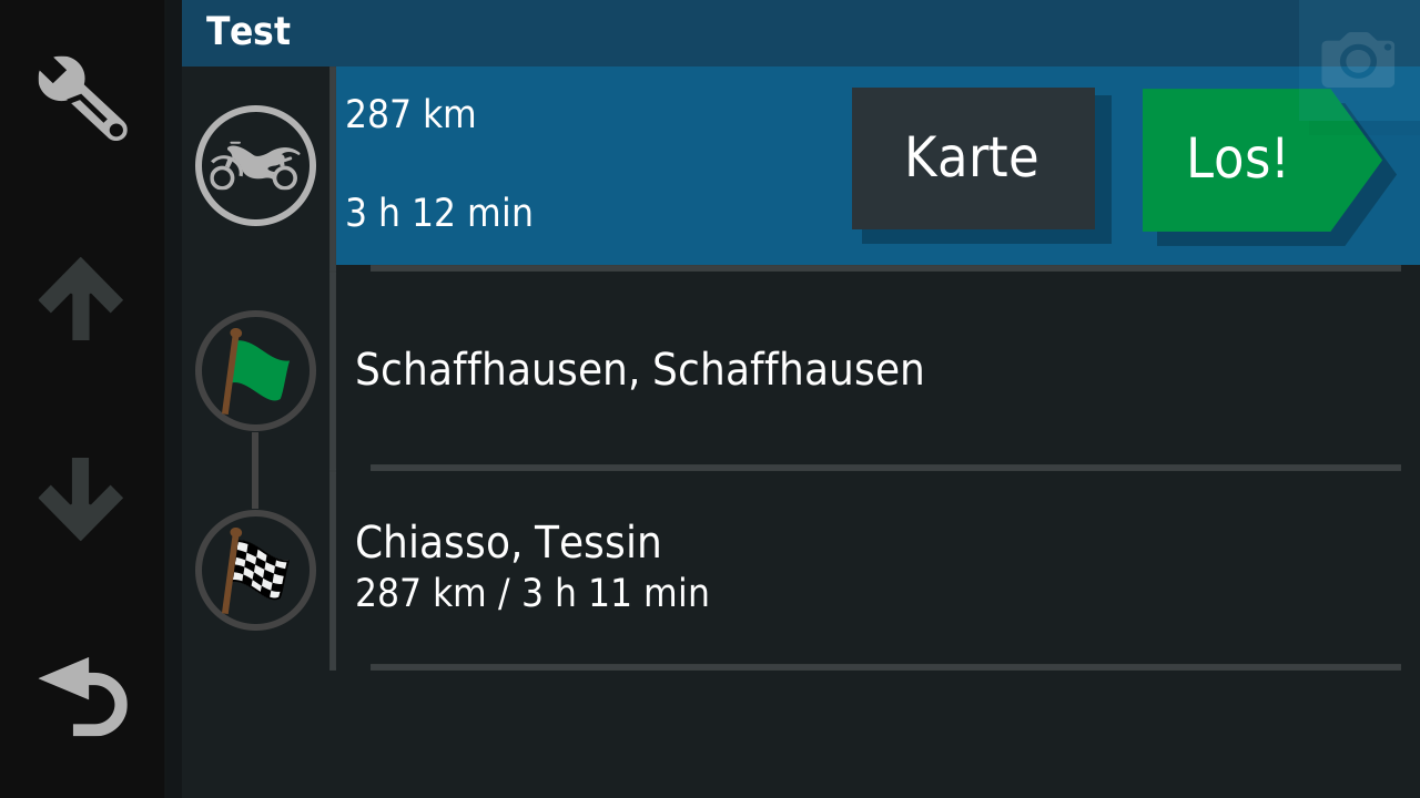

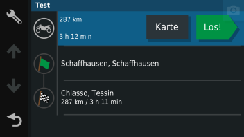

    Hier, beim nachgestellten Beispiel zeigt sich schon gleich (wenn man kontrolliert), dass das Zwischenziel Ziefen (im Bild von mir mit einem roten Pfeil markiert), nicht in die Route einbezogen wurde.

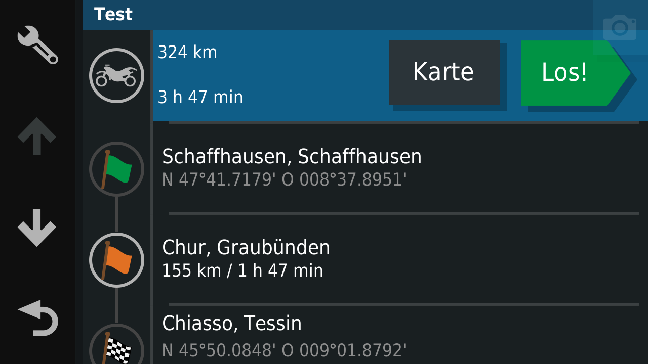

    Dann die Route speichern und einen Namen vergeben; im nachgestellten Beispiel 'Test', und dann erhalte ich unten stehendes Resultat mit zwei komplett anderen Zwischenzielen: Lupsingen und Ziefen wurden mit einer Strasse an einem anderen Ort ersetzt.
    Sitzt das Problem hier vor dem Computer (resp. Navi), oder handelt es sich hier um einen Bug?

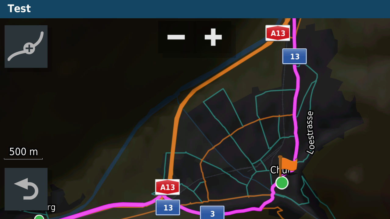

    Weil ich das letzten Freitag zu wenig kontrollierte und einfach gemäss Navi losfuhr, 'jagte' mich das XT drei mal über den Brünigpass. Weil so viel Verkehr herrschte bin ich nicht umgekehrt und habe halt 'Kurvenfahren bei viel Geegenverkehr' geübt (bin noch Lernfahrer).
    Ich gehe davon aus, dass diese blauen Zwischenziele gleichzusetzen sind mit in Basecamp geplantem 'Wegpunkt (kein Alarm)'.
    Wenn man 'normale' Zwischenziel nimmt, funktioniert die Routenplanung wie von mir erwartet.

  • Hallo lieber Schweizer (zumindest ein Vorname wäre nett),
    prinzipiell könnte man sagen, dass das Problem vor dem Navi sitzt ;), aber als Neuling ist das normal. Man muss sich in die teilweise "krumme" Denkweise der Garmin-Entwickler erst reindenken und Dein Text zeigt, dass Du das schon sehr gut machst - es gibt Leute, die brauchen Jahre um den Unterschied zwischen Start-Zwischenziel-Ziel (= Wegpunkte mit Alarm) und Änderungspunkten/ Routenpunkten (Shaping Points = Wegpunkte ohne Alarm, die eine Route nur definieren und auch nicht genau überfahren werden müssen) zu verstehen (zumal die im Zumo selbst dann auch noch alle Zwischenziel heißen ;().
    Zu Deinem Problem: bei der Frage "Route stattdessen ohne Stopp erstellen?" musst Du mit <NEIN> antworten (wenn Du die Route abfährst, musst Du den Punkt nicht anfahren - am besten die automatische Neuberechnung ausschalten und wenn Du ein Stück der Route auslässt, macht das Zumo ganz normal weiter, wenn Du zurück auf die Route kommst [im Gegensatz zu den alten TomTom-Geräten, die ich kenne, die Dich zurück schicken wollen]).
    Garmin vermutet hier, dass Du aus Versehen einen Ort ohne genaue Adresse gewählt hast und fragt Dich, ob der Ort lieber ausgelassen/ignoriert werden soll - was das Navi auch macht, wenn Du mir <JA> antwortest. Wenn Du die gespeicherte Route wieder im Routenplaner vom Zumo öffnest, wirst Du auch sehen, dass die Orte nicht mehr in der Liste sind.
    Warum die zu ignorierenden Orte während der Planung noch in der Liste angezeigt werden und erst beim Speichern verschwinden, könntest Du Garmin natürlich fragen (Bug oder Feature :/).

  • PS: beim Testen eben ist mir noch was aufgefallen. Ich weiß nicht, ob es ein Bug ist, habe aber auch keine Lust auf längere Tests, da es für mich nicht wichtig ist (längere Routen plane ich zu 99% am PC und nicht direkt im Zumo).
    Hintergrund: was ich oben schrieb bezüglich "Punkt muss nicht genau abgefahren werden" gilt nur für Wegpunkte ohne Alarm (zumindest beim 59x-er, am XT noch nicht getestet).

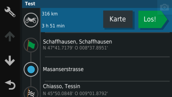

    In der am Zumo geplanten Route für den Test habe ich in der gespeicherten Route per Änderung aus dem Zwischenziel (mit Fähnchen) einen Änderungspunkt/Routenpunkt (nur Punkt) gemacht. Bei der Neuberechnung wurde dann im Zumo eine Route gewählt, die den Punkt (Adresse in einer Sackgasse) nicht mehr genau aufnimmt, sondern eine Strecke knapp dran vorbei wählt - sehr merkwürdig und für mich unverständlich :/
    Ich habe dann die gleiche Route mit Basecamp geplant und zwar doppelt ("FM" 1 x als Zwischenziel und 1 x nur als Routenpunkt). Wenn ich die Routen dann auf den Zumo übertrage und dort starte, dann wird in beiden Fällen (wie logisch und gewünscht) der Punkt in der Sackgasse auch integriert.
    Wenn ich im Zumo dann die übertragene Route ändere (aus Zwischenziel Routenpunkt machen) habe ich den gleichen Effekt mit der wohl absichtlich ungenauen Streckenverlaufsberechnung. Man kann das als Feature bezeichnen (im Vorbeifahren kommt es auf die 100m nicht an), aber man sollte wissen, dass der XT so arbeitet, um Überraschungen zu vermeiden. ?(

    Ich glaube, ich verstehe was du meinst, aber ....
    Die Frage die XT stellt heisst: "Route stattdessen ohne Stopp erstellen?" . Das 'tönt' für mich eher wie ein Wegpunkt ohne Alarm.
    Wenn ich auf die Frage "Route stattdessen ohne Stopp erstellen?" mit Ja antworte und ein anderes Zwischenziel eingebe, und XT meint, ich hätte den Punkt versehentlich gewählt, weshalb sollte denn XT sowohl Lupsingen als auch Ziefen auch vor der Routenberechnung die beiden Orte noch aufführen, wenn angenommen wird, dass ich diese aus Versehen gewählt habe?
    Und weshalb verändern sich diese Punkte durch die Routeberechnung zu komplett anderen Orten?

  • Die Begrifflichkeit ist nicht eindeutig definiert.
    Wir haben eigentlich nur 2 Arten von Wegpunkten:
    1. Start und Ziel sowie Wegpunkte zu denen ich hin will bzw. die ich besuchen möchte. Diese Punkte heißen in BaseCamp Wegpunkte mit Alarm. Sie werden andernorts auch via Punkte genannt. Die werden bei der Navigation angezeigt und angesagt. Sie müssen auch angefahren werden. Die Anzahl dieser Punkte variiert bei einer Tagestour bei mir zwischen 2 bis 6.
    2. Wegpunkte die nur dazu dienen den Streckenverlauf zu beeinflussen. Diese Punkte werden in BaseCamp Wegpunkte ohne Alarm genannt. Andernorts auch shaping points oder graue Wegpunkte. Diese Punkte werden auf der Karte als kaum sichtbare kleine Kreise dargestellt. Sie werden nicht angesagt und müssen auch nicht angefahren bzw. besucht werden.
    Honda ST1300 PAN European
  • Hallo Zusammen, ich habe mich letzte Woche auch hier im Forum angemeldet -> Neu hier, nutze aber Zumos schon seit Jahren.
    Ich kann Reinhard nur zustimmen. Aus Gerätesicht am Zumo gibt es am Ende nur 2 Arten von Wegpunkten - die Ziele/Zwischenziele mit Flaggen Pkt. 1) und die blauen shaping points Pkt2.
    Was man für Anfänger, die auch mit BaseCamp neu arbeiten erwähnen könnte ist, daß es in BaseCamp Zwischenziele mit Flaggen und Alarm gibt sowie einfache schwarze Wegpunkte aber auch mit Alarm (also am Ende auch Zwischenziele) siehe Pkt 1) oben. Dies hat Konsequenzen bei der Übertragung:
    Die echten Zwischenziele mit Flaggen werden beim Übertragen der Route an das Zumo zusätzlich auch als Favoriten im Favoritenordner angelegt.
    Die einfachen Wegpunkte in BC aber mit Alarm kommen im Zumo auch als Flaggen an (und verhalten sich auch so - Pkt1) aber sie müllen den Favoritenordner nicht zu. Das ist der einzige Unterschied.
    Schwarze Wegpunkte ohne Alarm in BC kommen als blaue Routenpunkte/shaping points am Zumo an Pkt.2)

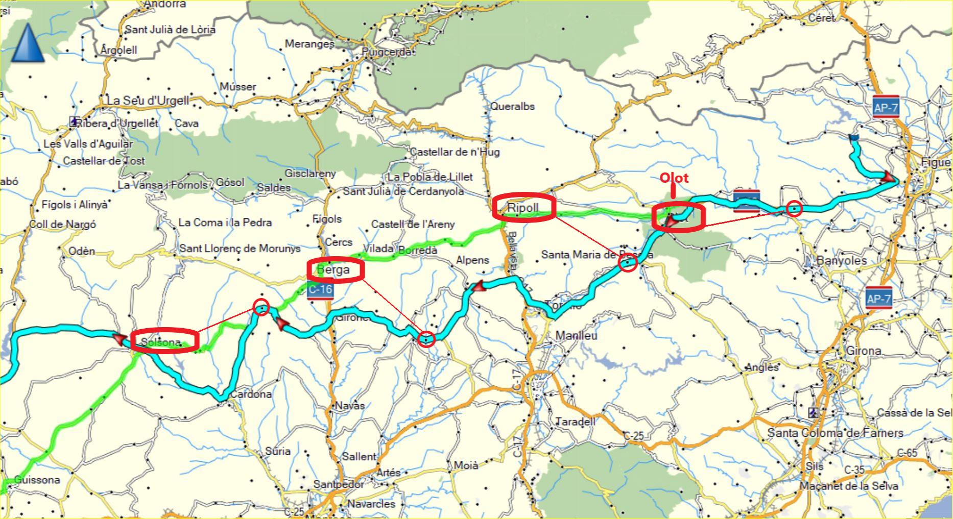

  • Hallo Ernst, Hallo Volker,
    danke für eure Vorarbeiten, das Thema ist wirklich interessant und ich habe weiter getestet.
    Bei dem dichten Strassennetz in Europa ist es fast aussichtslos herauszufinden, was die Entwickler sich dabei gedacht haben.
    Die Route passt nie, wenn man einen Ort eingibt, aber dann doch nicht in die Stadtmitte mit Stopp navigieren möchte sondern sich für einen Shaping point als Routenpunkt.
    Aber ich glaube ich habs kapiert. Immer wenn man sich für einen Routenpunkt ohne Stopp entscheidet , anstatt Stadtmitte mit Stopp , legt das Zumo einen shaping point in genau 20 km Luftlinie Entfernung auf eine Straße aus der Richtung woher man ankommt. D.h. kommt man von Osten liegt der shaping point 20 km Luflinie östlich vor dem Ort, wo man vorbei fahren will. In Straßenkilometer können das auch mal schnell 50 km werden (siehe unten Test)
    Im besten Fall wird man anschließend nahe an dem den Ort vorbeigeleitet. Aber bei 20 km Luftlinie Differenz zum Ort gibt es jede Menge Ausnahmen und Unwägbarkeiten die da auftauchen können.
    Ausnahme 1: Man hat von sich aus schon einen Routenpunkt angelegt z.B. 8km vor dem Ort. Dann liegt der 2te Routenpunkt in 8km Entfernung genau über dem mauell angelegtem RP. Im weiteren Verlauf wird man bestenfalls um den Ort über eine Umfahrung herumgeleitet, Wenn man Pech hat gehts durch den Ort und eine Tiefgarage durch - hängt also vom Routenprofil ab, ggf. muss doch manuell ein Shaping point auf die Ortsumfahrungsstraße gesetzt werden.
    Ausnahme 2: Es gibt im Osten mehrere Straßen und eine Straße führt nicht direkt am gewünschen Ort, vorbei sonder biegt im weiteren Verlauf süd-östlich ab. Sitzt der Routenpunkt auf dieser Straße wird man weit von der Richtung in die man möchte abgeleitet.
    Achtung bei Zwischenzielen kommt die Abfrage nach anderem Routenpunkt. Bei Start/Ziel kommt die Abfrage nach anderem POIs in der Nähe anstadt Stadtmitte. Das macht grundsätzlich schon Sinn.
    Fazit:
    Ich glaube schon, dass dies ein gewünschtes Feature von Garmin ist, und auch funktioniert, wenn man 500 Meilen von Arizona nach Nevada fährt mit nur 3 Stadte und 8 Abbiegungen . Bei uns funktioniert das wenn, überhaupt nur dann, wenn der Routenpunkt kurz vor der Ortsgrenze gesetzt werden würde.,
    Würde ich es einsetzen? Nein so nicht, denn ich bin nicht mehr der Master of Desaster sondern Garmin.
    P.S.:

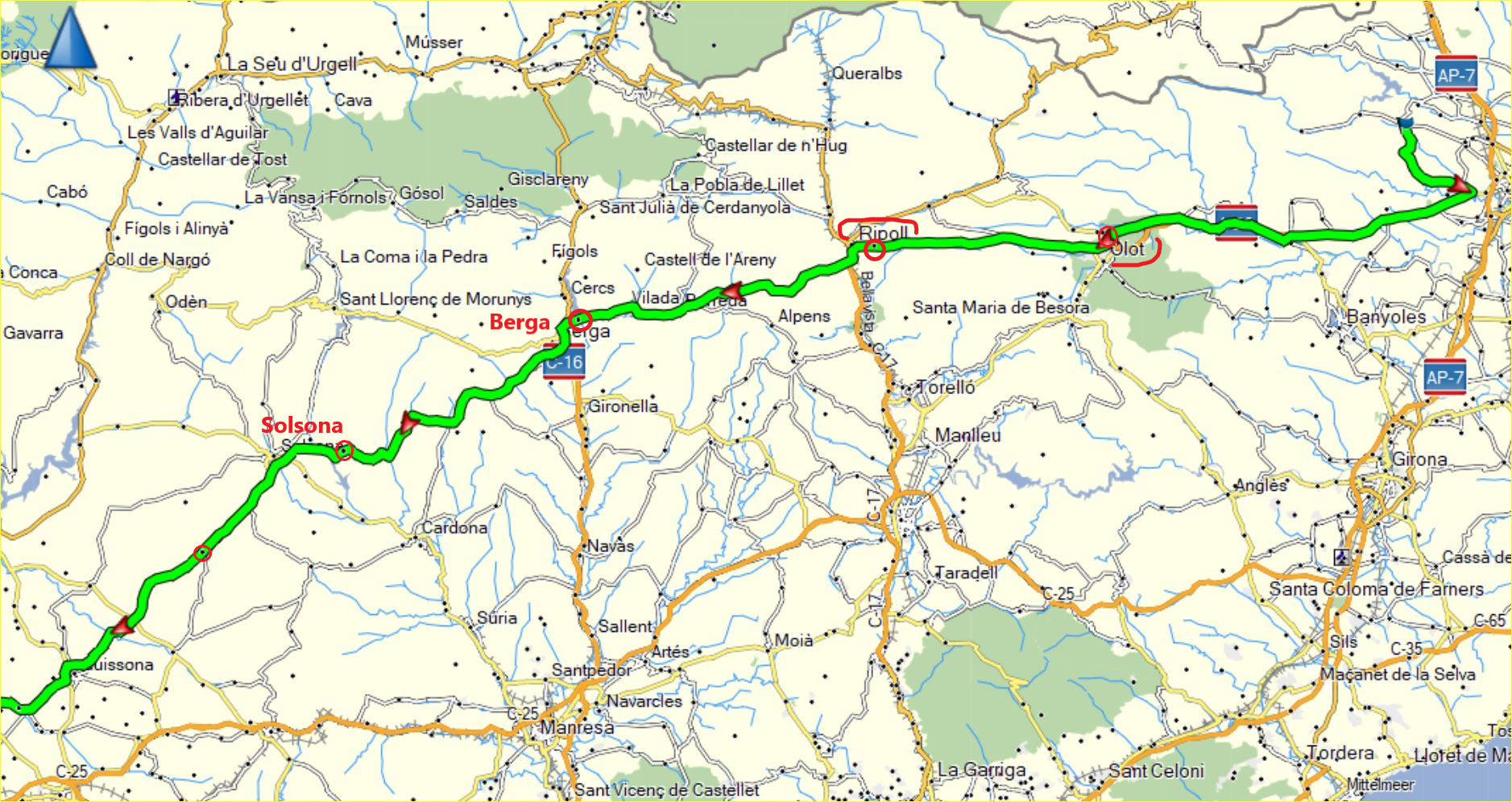

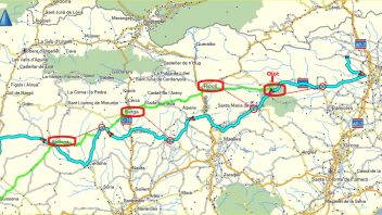

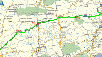

    Ich habe eine Tour im spanischen Hinterland mit wenig Straßen geplant und 4 Ortschaften als Zwischenziele mit dem Feature von Garmin angelegt. der Algorithmus hat sich jedes mal wiederholt und macht das ganze ziemlich transparent. Ich werde mal Fotos einstellen, dann wird es ziemlich deutlich.
