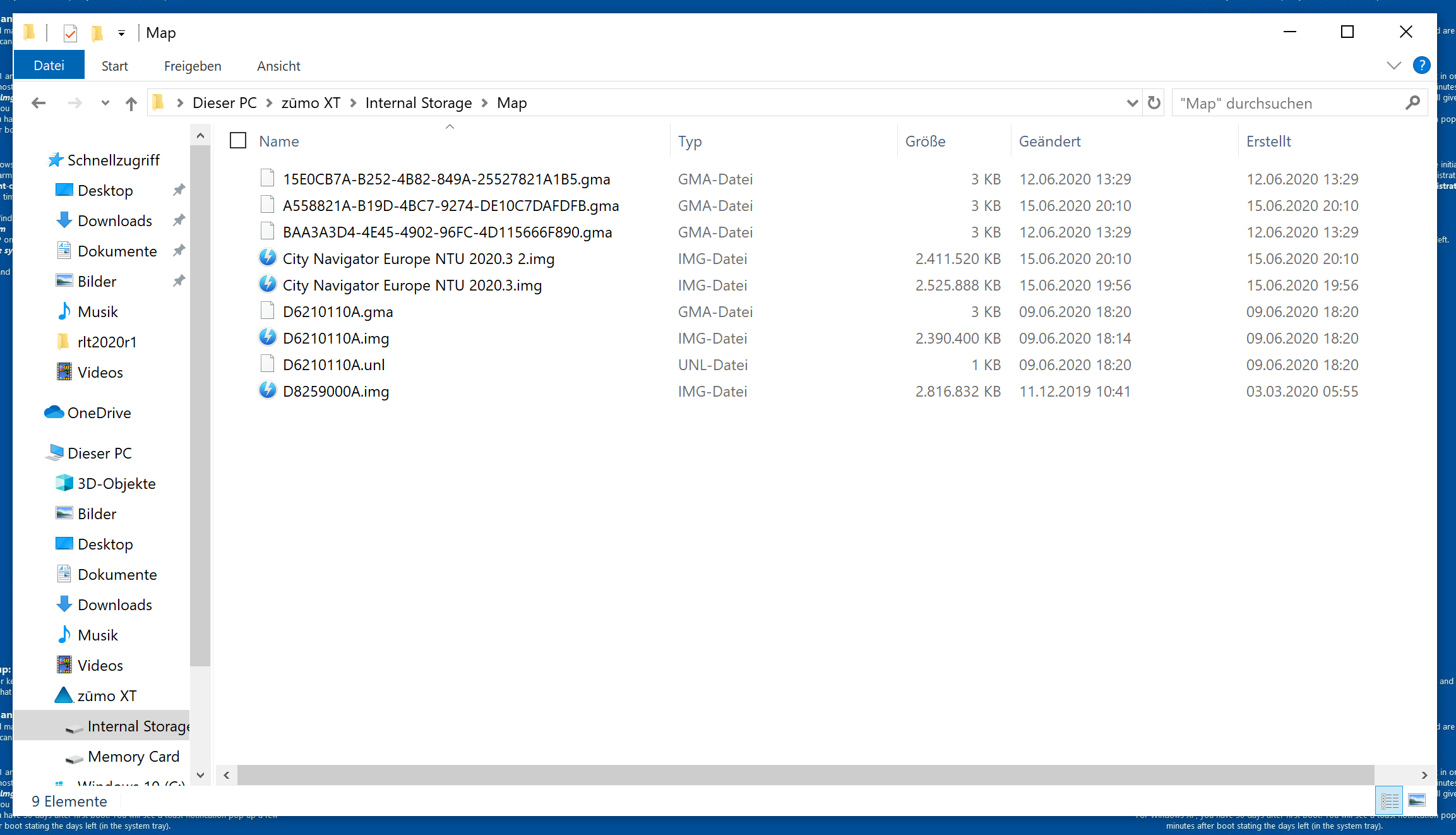

    Wie genau lösche ich die denn? Ich habe auf den internen Speicher geschaut, aber da sehe ich als eindeutig identifizierbar nur den CityNavigator, und noch zwei andere Karten mit einem Hash als Dateinamen, wo ich nicht weiß, ob das die Topo-Karten sind, habe mal einen Screenshot angehangen, vielleicht hilft das.

    Aus Deinem Screenshot:
    die *.gma Dateienen sind die Kartenfreischaltungen --> Finger weg!!!
    Die *.img Dateien sind die Karten, die kannst Du ja mal umbenennen in *.img.bak z.B.
    Dann erkennt das Navi die nicht mehr und Du siehst was fehlt.

  • Also ich habe jetzt mal die beiden Dateien "D6210110A.img" und "D8259000A.img" umbenannt und die TopoActive Karten wurden immer noch gelistet, aber der "CN Europe All South" war weg.
    Dafür wurden aber meine OSM Karten angezeigt.
    Muss mal weiter testen, wo die Dinger noch liegen könnten
    Also liegt das wirklich am Tile-Limit ... jetzt frage ich mich grade, ob das seitens Software gesetzt wird oder ob da eine HW Komponente das limitierende Glied ist. Vermutlich Software.
